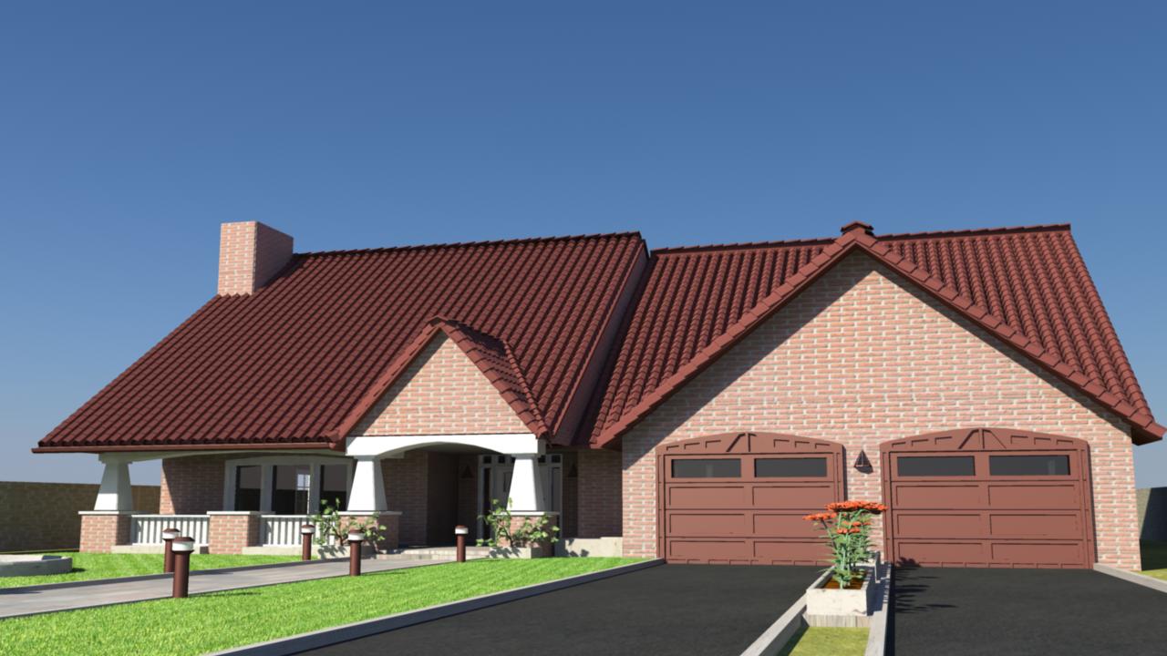

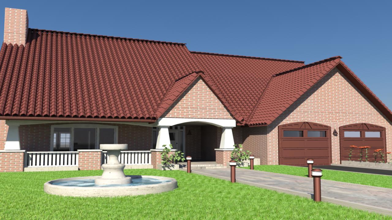

    Hola buenas soy nuevo en este foro más bien es la primera vez que escribo, pero llevo bastante tiempo siguiéndolo. Bueno aquí pongo una imagen del render una casa que estoy haciendo a ver qué os parece espero vuestras opiniones para así poder mejorarlo. Un saludo.

    Empieza a trabajarte los materiales. Puedes ir mejorando: La teja estará algo sucia y será porosa, hazte con unos mapas de ladrillo de más resolución, más Bump, las puertas del garaje serán de metal o similar, haz que tenga un pequeño reflejo o brillo el material, los pivotes con luz parecen muy grandes, dales también un material negro metal.
    Yo pondría el césped más oscuro.
    ) ánimo.
