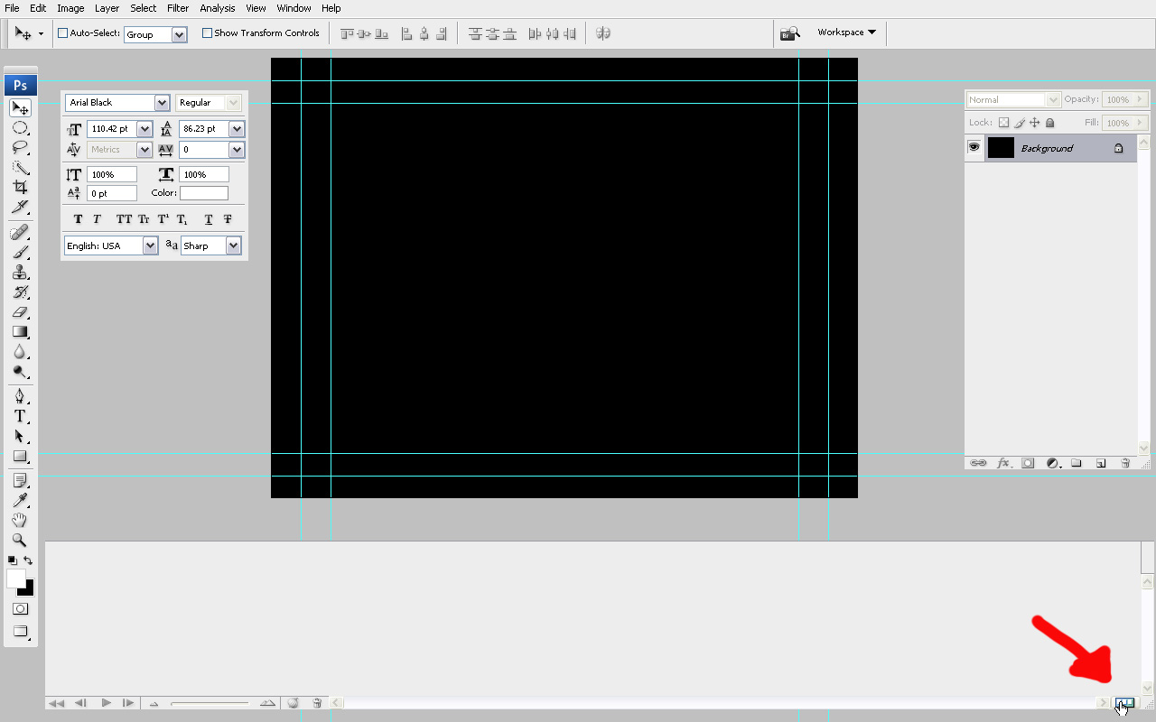

    1. Crea un documento nuevo y asegúrate que la ventana de animación este en la opción timeline.

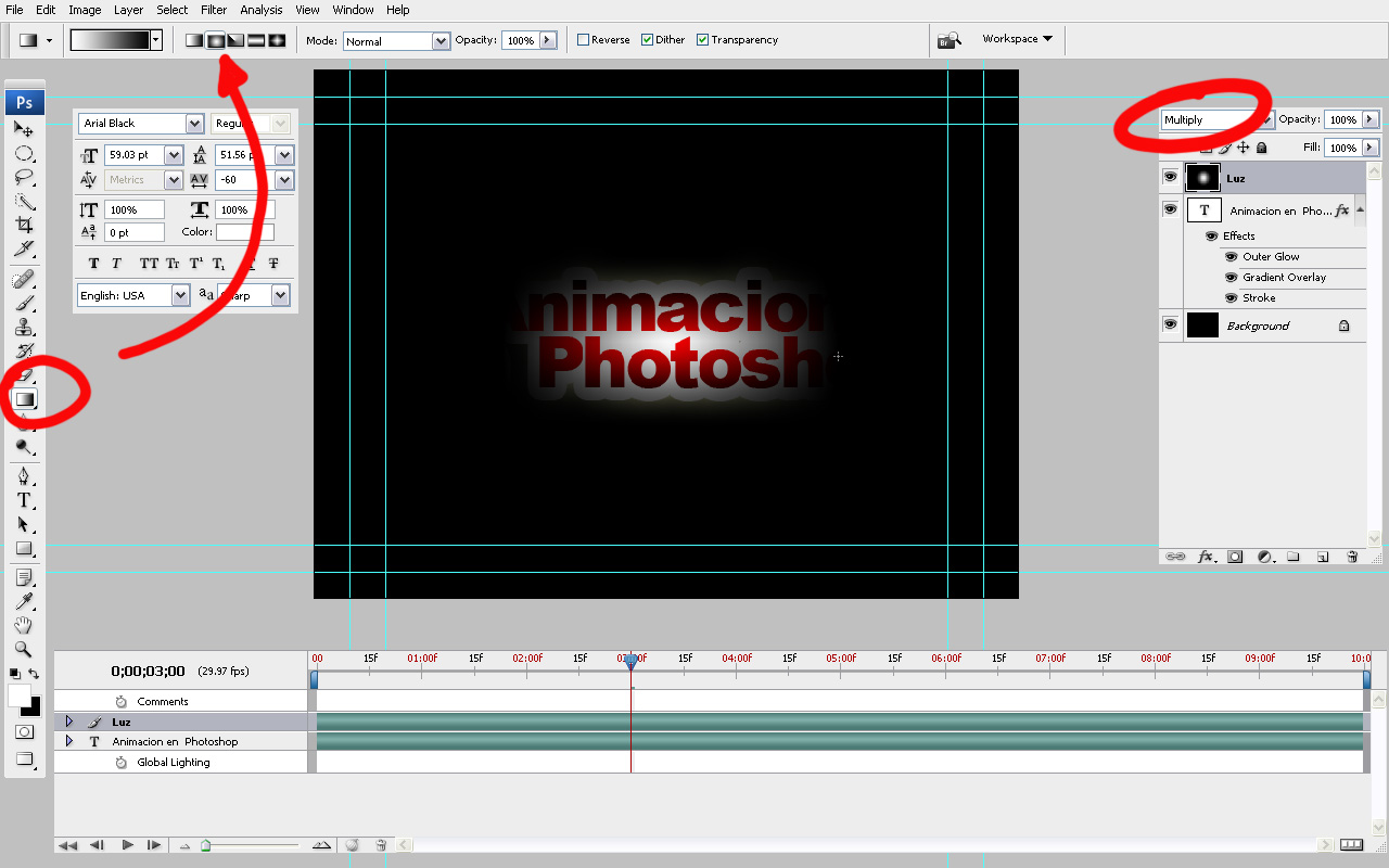

    3. Crea una nueva capa y la rellenas con un degradado circular que vaya de blanco a negro. Enseguida pon la capa en modo de transferencia multiply.

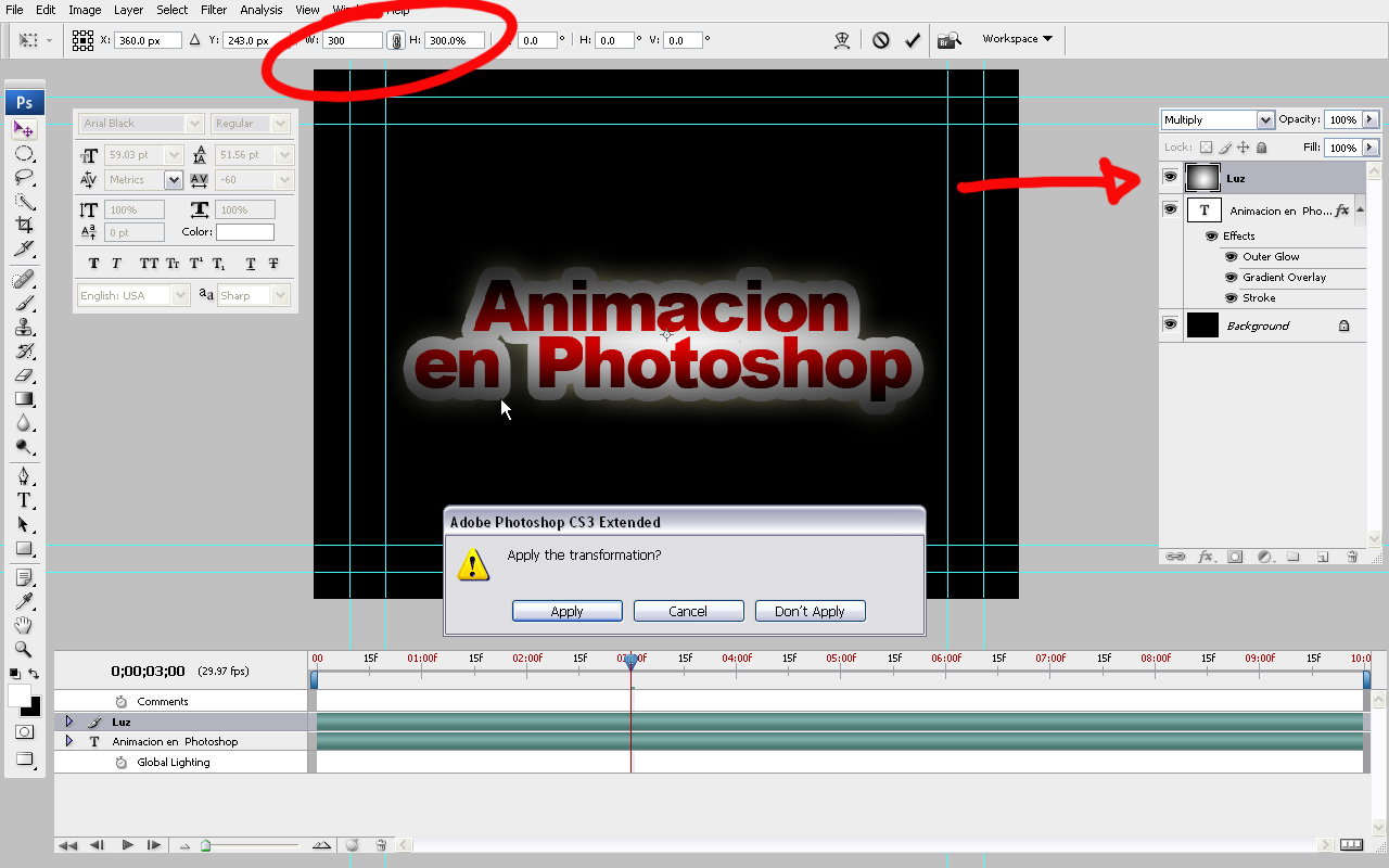

    4. Agranda esta capa al 300% (transformar: Control + t).

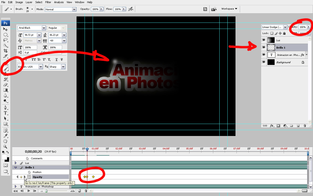

    7. Crea un layer nuevo, en medio de los dos que ya has creado y con la herramienta de pincel haz un punto con borde muy suave. Pon ese layer en el modo de transferencia linear dodge (add). Ahora vas a crear keyframes de opacidad para ese layer de la siguiente manera: cuando tu degradado (que simula una luz) haya dejado ver el comienzo del texto pon la opacidad al 0% y oprime el cronómetro para crear el primer keyframe, unos cuadros más adelante pon la opacidad al 100% y aún más adelante vuelve a ponerla al 0%.

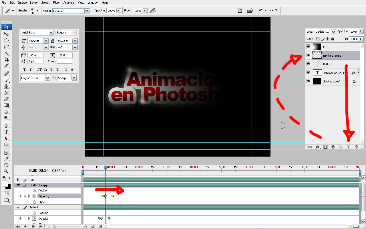

    8. Ahora sencillamente duplica ese layer arrastándolo al icono de nuevo layer. Enseguida ubica este punto más hacia la derecha sobre el texto. Y por último selecciona los keyfames de opacidad y los desplazas más adelante en la línea de tiempo.

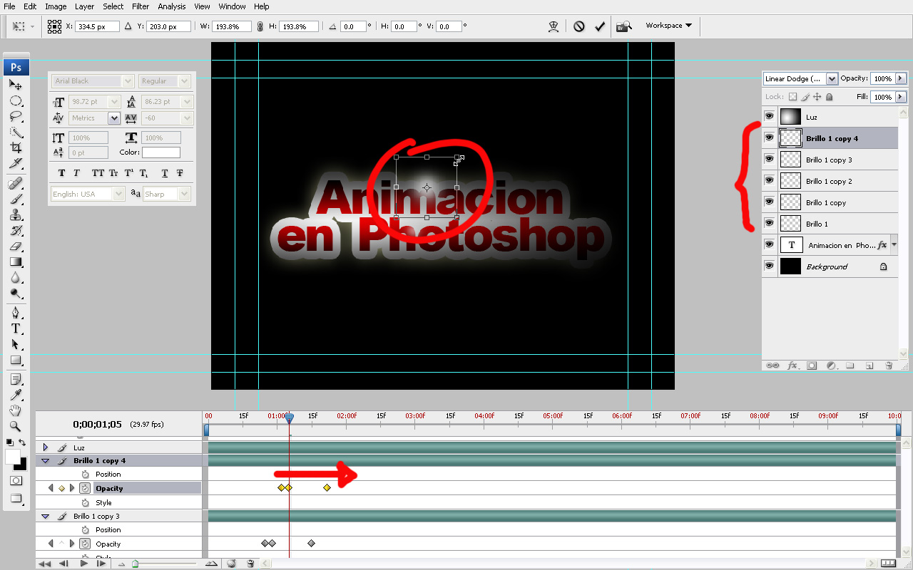

    9. Repite este proceso unas cuántas veces no olvidando avanzar en la línea de tiempo, ubicándolos en otro lado sobre el texto y desplazando los keyframes. Debes agrandar y achicar algunos de los puntos para que no se vean todos iguales.
    10. Al final la línea de tiempo se verá más o menos así:
