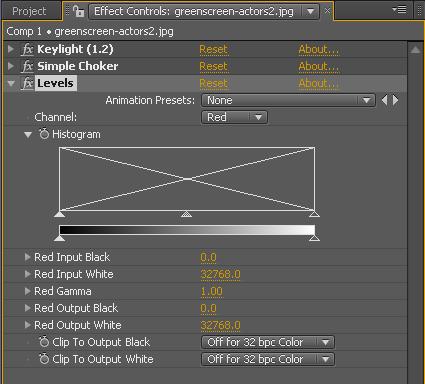

    Hola a todos, tengo un pequeño problema usando el efecto de levels del After Effects. Cuando recién aplico el efecto salen todos los histogramas tanto del RGB como el de cada canal de color independiente. Pero cuando empiezo a mover los slides del input/output, por ejemplo, en el canal red, el histograma desaparece y si trato de mover otra vez el slide se cambia al canal de RGB automáticamente y total que no me permite modificar cada canal independientemente, esto se me da en todos los canales de color.
    Alguna idea de que puede estar pasando? Gracias por su ayuda, un saludo.

    Hola Xian, pues es la versión CS4. Mira así es como me sale:

    Ok, hice la prueba, pero con el CS3 y no tengo ese problema. No tengo el CS4 aquí, pero en el trabajo sí, así que, mañana hago otra prueba.
    Por el tema de no ver el histograma, proba cambiando de cuadro en el timeline o haciendo un edit/Purge/all.
    Por el momento te sugiero alternativas: usa el levels (individual colors), curves, o gamma/pedestal/gain, todos tienen controles por canal para corrección de color.
    Si tienes acceso al color finesse (syntethic Aperture) te recomiendo mucho que lo pruebes. Saludos.

    Hola Xian, muchas gracias por tu respuesta. Bueno estuve probando otra vez oidia, y pues.raro, ya no me tope con el problema, bueno al menos me sirvió para comprobar otras herramientas como las que me dijiste, no las había usado antes, la verdad hasta ahora estaba acostumbrado al color balance, hue-saturation y curves, lo de los levels empecé a usarlo cuando vi este tutorial: http://library, creativecow.net/arti.../grenscren.php en donde hace la corrección de color solamente con levels y hue-saturation, y utiliza máscaras para corregir los puntos de iluminación y sombras, interesante, yo solamente me había fijado solo en el color más no en la iluminación.
    Bien Xian muchas gracias por tu ayuda, un saludo.
