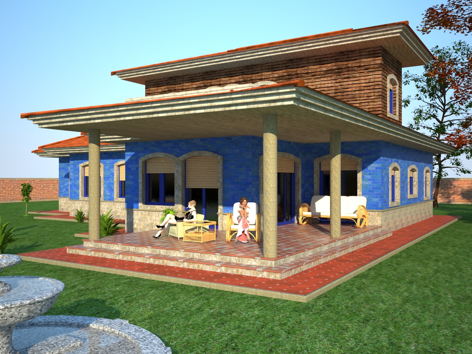

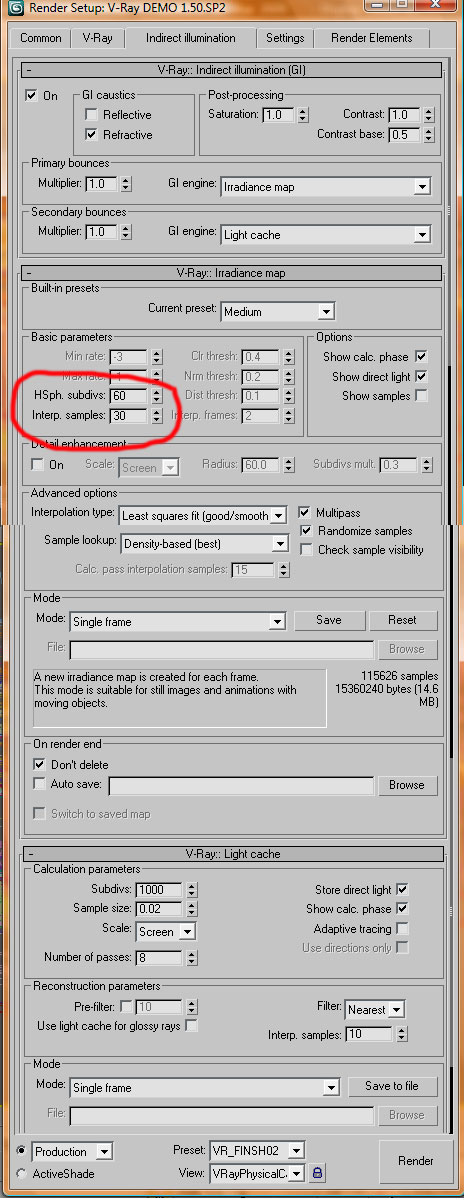

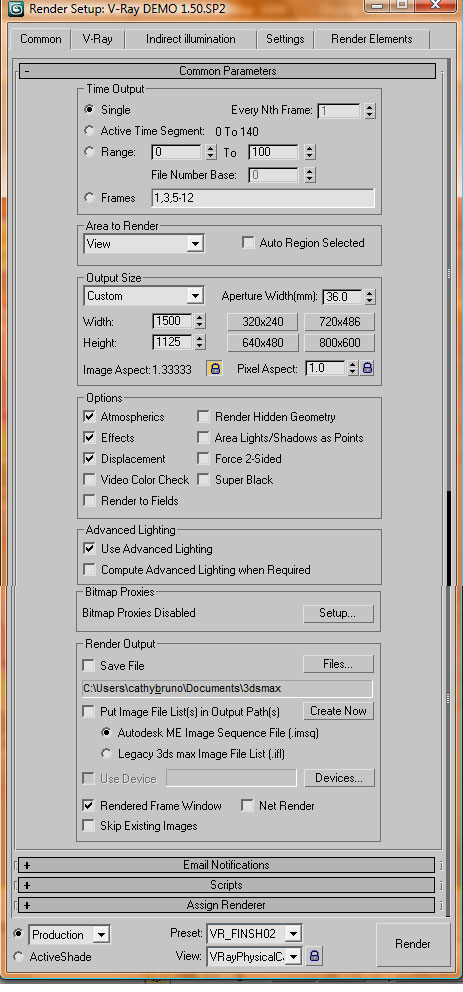

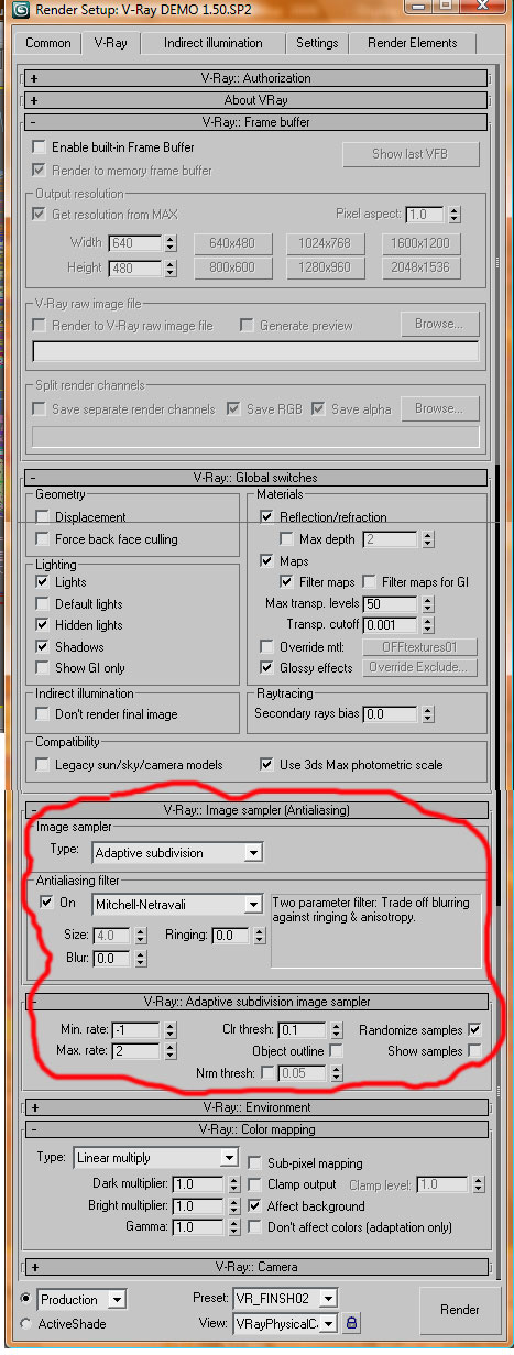

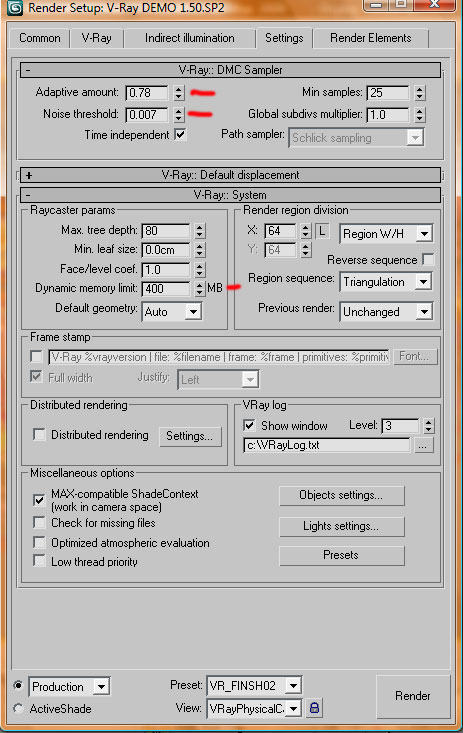

    Bueno paso a contar mi problema, he hecho de todo para poder dar con la configuración exacta para renderizar con desplazamientos y proxis incluidos, como, por ejemplo, en la escena agrupar por desplazamiento, acortando nombre de texturas, sin usar espacios, no usar discriminadamete texturas en los proxis, ahora muchas ls repito, la verdad es que he hecho un trabajo de chino, he estado haciendo a todo paso renders, y la verdad es que estos anduvieron saliendo de la siguiente manera:
    1>chalet sin proxis ni fondo:
    1.1, con resolución 640x480 y con desplazamiento / corriendo sin problema / tiempo: 10 mints.
    1.2, con resolución 1500 por 1225 y con desplazamiento / corriendo sin problema / tiempo: 2 horas.
    2>chalet con proxis y fondo:
    2.1, con resolución 640x480 y sin desplazamiento / corriendo sin problema / tiempo: 10 mints.
    2.2, con resolución 640x480 y con desplazamiento / con problemas / se cae el programa sin recovery.
    2.3, con resolución 1500 por 1225 y sin desplazamiento / corriendo sin problema / tiempo: 47 minutos.
    2.4, con resolución 1500 por 1225 y con desplazamiento / con problemas / se cae el programa sin recovery.
    La verdad es que no sé qué más puedo hacer, solo me imagino que el problema debe estar en la configuración de los parameters que le he dado a los renders en setup, por esta razón adjunto un pantallasos de loes parametrs y un render sin desplazamiento.
    Espero tú pronta respuesta para así poder ganarle al tiempo. Atentamente.
Nombre: 01COMMON.jpg
Visitas: 263
Tamaño: 100.3 KB
ID: 116301   Clic en la imagen para ver su versión completa.
Nombre: 02VRAY.jpg
Visitas: 271
Tamaño: 148.9 KB
ID: 116302   Clic en la imagen para ver su versión completa.

Nombre: 04setting.jpg
Visitas: 278
Tamaño: 86.5 KB
Nombre: RSL_1500SNdespl.jpg
Visitas: 306
Tamaño: 1.23 MB

    Problemas al dar render con proxys y en desplazamientos
    Tu sistema es de 32 o de 64 bits? Si es de 32 te recomiendo que hagas el render por regiones para que la máquina no se te caiga ya que una vez que toca el límite de Ram te cerrara el programa (da lo mismo que tengas ochocientos millones de Ram, en 32 bits sólo te asigna uno con algo). Consejo, si tu máquina lo permite pásate a un sistema de 64 bits y si es nueva, pero de 32 bits mándales un mail a los fabricantes diciendo que se vayan a robar a la vía.
    Vaya, si te pasas a 64 cambia el parámetro de memory a 3200 (siempre que cuentes con 4g de Ram), de esa forma te olvidaras de caídas.
    Opción 2, en localizaciones como muros, puertas, etc prueba a cambiar los desplazamientos por mapas de normales, ahorraras mucho tiempo y el efecto será casi igual (salvo determinados ángulos).
