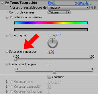

    2. Aplica el efecto corrección de color/tono saturación y reduce la saturación maestra a -100.

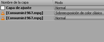

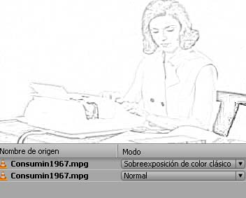

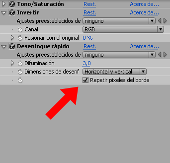

    3. Duplica la capa y a la capa superior aplica el efecto canal/invertir y desenfoque rápido. En el valor de difuminación escribe 3 y asegúrate de activar la opción ¨repetir píxeles del borde.
    4. Cambia el modo de fusión de esta capa a sobrexposición de color clásico. Menú capa modo de fusión/.
    5. Crea una nueva capa de ajuste y ubícala sobre las dos capas anteriores, menú capa/nuevo.

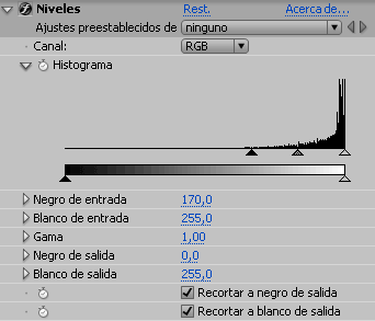

    6. Aplica el efecto corrección de color/niveles. Aumenta el valor negro de entrada a +/- 170.

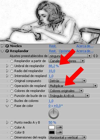

    6. Aplica el efecto estilizar/resplandor. Aumenta el ¨umbral de resplandor¨ a +/- 88 y asegúrate que la opción ¨operación de resplandor¨ sea multiplicar.

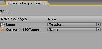

    7. Crea una nueva composición que incluya el video original y la composición con la línea. Ubica en la parte inferior el video original y en la parte superior la composición con la línea, cambia el modo de fusión a multiplicar.

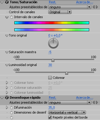

    8. Al video original aplica tono/saturación con los valores saturación maestra:-5 y luminosidad original:30. Aplica también desenfoque rápido con difuminación de 35.

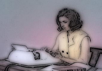

    Resultado:
