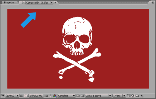

    1. Importa el gráfico de tu bandera o crea tu diseño en una composición de 5 segundos y llámala ¨gráfica.

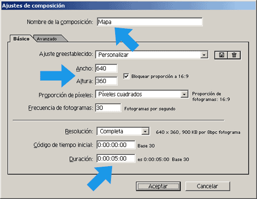

    2. Crea otra composición de 5 segundos de duración. Asegúrate que tenga el mismo tamaño de tu bandera. Llama a esta composición ¨mapa.

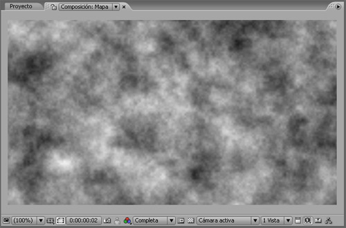

    3. Crea un nuevo sólido del tamaño de la composición y le aplicas el efecto ruido fractal. Menú efecto/ ruido y granulado/ ruido fractal.

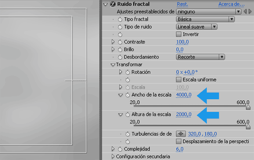

    4. En las propiedades del efecto, modifica el ancho de la escala a 4000 y la altura a 2000.

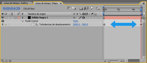

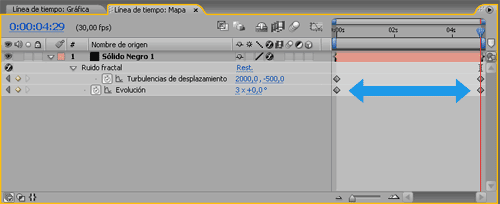

    5. Anima la propiedad turbulencias de desplazamiento de 0, 0 a 2000, -500.
    6. Anima evolución de 0x +0° a 3x +0°.

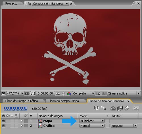

    7. Importa ¨gráfica¨ y ¨mapa¨ a una nueva composición. Ubica ¨mapa¨ en la capa superior (#1) y modifica su modo de fusión a multiplicar. Menú capa/ modo de fusión/ multiplicar.

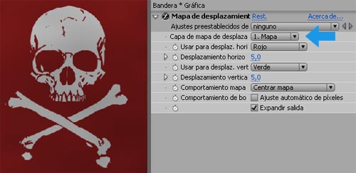

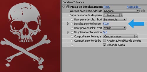

    8. Aplica el efecto mapa de desplazamiento a ¨gráfica¨. Modifica la propiedad capa de desplazamiento a 1.mapa.

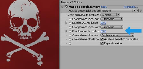

    9. Selecciona luminancia en la propiedad usar para desplazamiento horizontal y modifica a 50 el desplazamiento horizontal máximo.
    10. Repite estos mismos valores para el desplazamiento vertical. Selecciona ajuste automático de píxeles en comportamiento de borde.
