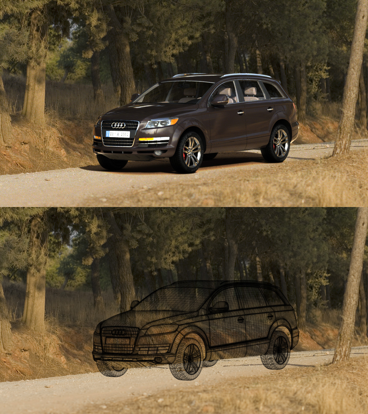

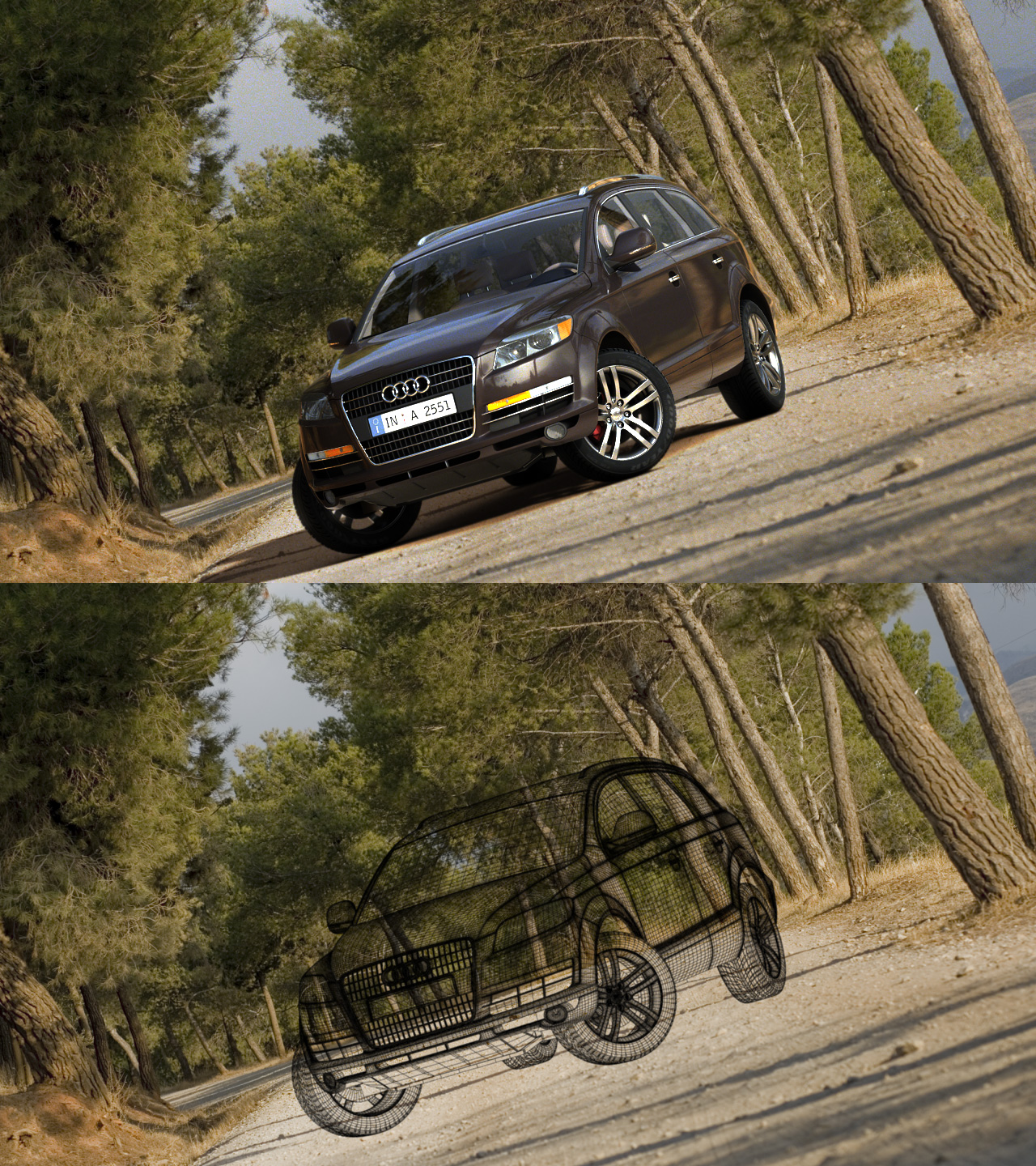

    Hola a todos, os dejo aquí un trabajo que hice durante un workshop de CGtalk. El modelo del coche viene de la colección de Evermotion (que pena que no tuve tiempo para modelar uno.) mientras el fundo y el HDR para iluminar los saqué yo aquí en granada arriba de la Alhambra.
    Maya + Mental Ray + Nuke para compositar las capas.
    Cualquier comentario esta agradecido. Muchas gracias.

    En este foro hay más gente de granada que de cualquier otro lugar. Creo que ese paisaje corresponde al llano de la perdiz, corrígeme si me equivoco.
    Oye, muy buen trabajo, pero he observado, sobre todo en la primera imagen, que la matricula sale quemada al igual que el brillo especular del coche, como excesivamente blanco.
    La segunda es en la que veo mejor integración del coche con el fondo.
    Sigue así, un saludo desde granada.

    Si, como dice José, la segunda da mucho más realismo, mejor integrada, enhorabuena por el trabajo, está genial. Saludos.

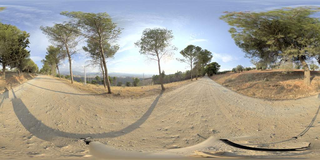

    Uh que fuerte, pensaba que nadie había contestado al hilo, lo siento so haber contestado antes. Muchas gracias por los comentarios, y sí, el HDR lo saqué allí en el llano de la perdiz (que ojo que tienes.) y tuve que subir (en bici) como 6 veces para sacar una buena que funcionara, pero al final creo que mereció la pena.
    Por lo de la matricula tenias mucha razón, ahora se ve mucho mejor, por lo del brillo no entiendo muy bien de que parte del coche hablas.
    No tengo mucho tiempo, pero estoy trabajando a una versión a 4que para imprimirlo, cuando lo terminaras lo pondré aquí.
    Os dejo la imagen con la matricula arreglada y también una imagen de lhdr. Muchas gracias a todos.

    Por lo del brillo no entiendo muy bien de que parte del coche hablas.
    Me refería a la parte más blanca del brillo, sobre todo en las llantas y un poco en las partes de metal de la carrocería.
    Es algo infimo, la verdad, pero ahí esta, un poco menos de blanco en esos puntos mejoraran la imagen. Saludos.

    José lo ha dicho casi todo, y también me gusta más la 2da.

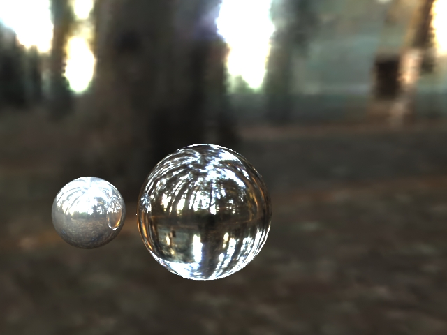

    Lo has hecho con una bola de cromo? Al HDR. Por cierto, gracias por darme la motivación por ver tu buen trabajo, te ha quedado muy bien, al corregir lo que te ha dicho josev (un detallin) se ve muy bien.
    Te voy a agradecer si me pasas el enlace de algún tutorial para utilizar HDRI porque la verdad al ver esto me inspiro para ver qué onda, así que, investigue, baje los programas para crear HDRI (tengo actualmente el dinamic photo HDR freeware), logro ponerlo con el HDRI de Vray, pero a la hora de montarlo no sé que sucede que todo queda gigante.
    Si me puedes echar una mano, o tirarme el tutorial de dónde aprendiste.
    Ahí adjunto para que veas que sucedio.

    Hola. El HDR lo saqué con una canon 400d y un trípode creo que eran casi 360 photos porque eran 9 esposiciones por cada vista.
    Luego utilicé PTGui por lo stitching y la conversión a HDR, entre todos lo que probé ha sido el más rápido y bueno.
    También he sacado algunas fotografías para utilizarlas como Backplate por el render y he hecho una cámara con el mismo encuadre.
    Lo que te pasa es que se te ve el HDR como imagen de fundo y, por lo que he visto, es muy difícil conseguir una buena calidad y un encuadre bonito y que funcione. Mejor sacar una fotografía por el background y utilizar el HDR por los reflejos y la iluminación.
    Puedes ver cómo hacer todo esto aquí http://www.hdrlabs.com/tutoriales/index.html es un poco largo, pero te explica muchissimas cosas.
    Con Vray no te puedo ayudar mucho porque nunca lo utilicé, esto está echo con los production Shaders de Mental Ray.
    Si tienes más preguntas encantado ayudarte.
