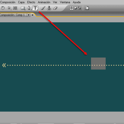

    1. Tipear.
    Selecciona la herramienta de texto y escribe muchos puntitos, flechas y todos esos caracteres que se usan en el MSN.

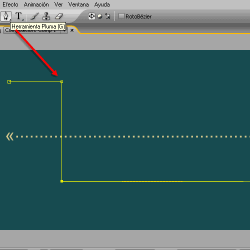

    2. Trazar una máscara.
    Teniendo seleccionada la capa de texto, crea una máscara con la herramienta pluma.

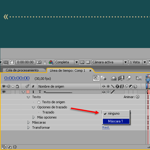

    3. Seleccionar la máscara en el trazado.
    En las propiedades de texto de la línea de tiempo selecciona en opciones de trazado la máscara que acabas de crear.

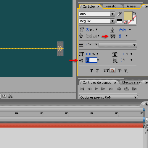

    4. Ajustar las propiedades de texto.
    Ajusta las propiedades del texto desde la ventana de propedades de texto: distancia de la línea base, espacio entre caracteres, etc.

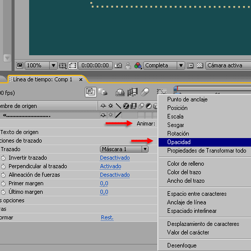

    5. Seleccionar animar la opacidad.
    De nuevo desde las propiedades de texto de la línea de tiempo selecciona animar opacidad. Esto genera un selector de rango de la propiedad opacidad.

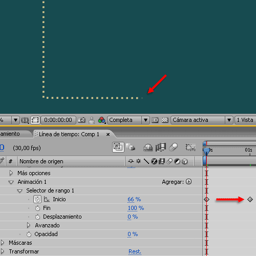

    6. Animar el selector de rango.
    Desde este selector de rango crea fotogramas clave para inicio: que pase de 0 a 100.
