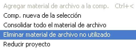

    6. Eliminar material de archivo no utilizado.
    Borra todo lo que no estés usando para hacer menor el tamaño del proyecto. Menú archivo/ eliminar material de archivo no utilizado. No uses la opción reducir proyecto, esto borra todo lo que no esté incluido en la composición que estemos viendo.

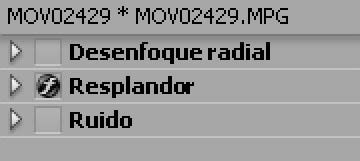

    7. Desactivar efectos.
    Si ya estás satisfecho con la apariencia de un efecto y tienes que modificar 10 efectos más dentro de la misma composición, simplemente desactívalos temporalmente.

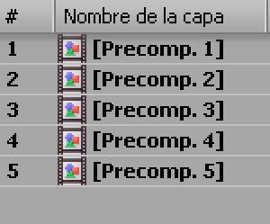

    8. Precomponer o crear película?
    Precomponer es la función que permite fusionar dos capas en una composición nueva, funciona muy bien para ahorrar espacio en el timeline. Menú capa/ precomponer. Tener muchas pre-composiciones o composiciones dentro de composiciones consume muchísima RAM. Si ya estás satisfecho, por ejemplo, con un fondo (background) o cualquier otra precomposición simplemente crea una película e impórtala. Menú composición/ crear película.

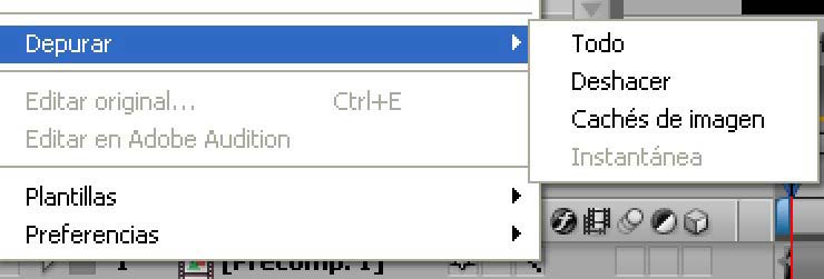

    9. Depurar la RAM.
    Para casos extremos en dónde tienes un proyecto muy grande, prueba depurar la memoria Ram manualmente. Menú editar/ depurar. Se puede elegir perder los niveles de desahecer, las imágenes caragadas en Ram o ambas cosas.

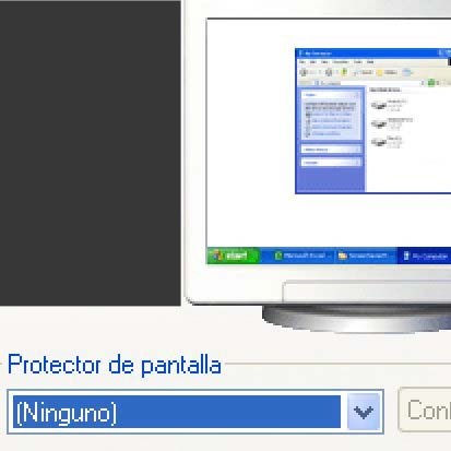

    10. Ahorra Ram en Windows.
    Si usas After Effects en Windows, te recomiendo desactivar el protector de pantalla, los sonidos del sistema, cursores adicionales, etcétera. También recuerda que los reproductores de música y los navegadores de internet consumen gran canti dad de memoria que puede ser valiosa para After Effects. Eso es todo.
