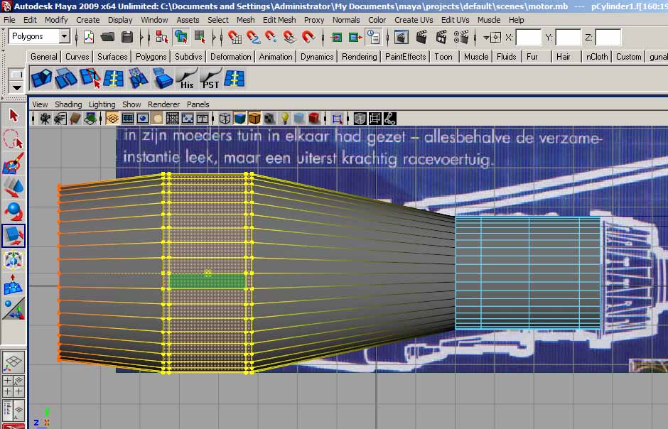

    Buenas tardes. Estoy iniciando con el Maya, estoy siguiendo un tutorial del Pod de Anaquín. Estyoy haciendo todo al pie de la letra, pero al momento de elegir en el menú emergente face no selecciona bien, y no se ven los puntos que en el tutorial si y cuando le doy escalar se va otro sector y no el que pretendo escalar. Muchas gracias por su atención, espero poder solucionar esto para no cambiar de editor 3d.
    Así es como me queda y necesito crear una escala hacia adentro sin que el resto del cilindro se toque.

    Tengo problemas con maya 2009 y 2010
    Hola. Menú display / Polygons / face centers para visualizar los puntos en el centro de cada cara. Lo del escalado puede ser por varios motivos, porque el pivote está descentrado suele ser común, yo también estoy empezando en esto, pero espero acertar con la respuesta.
    Selecciona lo que quieres escalar, le das a la tecla r de escalar y después modify / center pivot para centrar el pivote y que no te distorsione el escalado. Si esto no funciona prueba con la tecla Insert (suele estar al lado del teclado numérico encima de los cursores de dirección) al darle a Insert te dejara mover el pivote donde quieras, si lo colocas en el centro justo conseguirás lo que entendí que quieres conseguir.
    Espero haber llegado a tiempo. Suerte y no abandones el programa que lo vale. Saludos.
