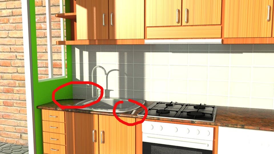

    Muy buenas. Estoy siguiendo un tutorial llamado model, texture and render a photorealistic kitchen in Blender and Yafray.
    Pero tengo un problema inesperado con el material del mármol, ¿cómo se puede ver en el adjunto, en un par de esquinas de la mesada, el material desaparece. No encuentro el problema, y no sé si es a causa del material o de la iluminación.
    Alguna idea?
    Desde ya, muchas gracias.

    Me han pasado cosa peores a mí. Hasta me ha tocado que el modelado este muy sucio o mal hechas las mallas. Generalmente si lo has modelado en otro programa.

    Creo que es debido a las normales de algunas caras que pueden estar invertidas. Revisa la malla, por si fuera el caso.
    (Se ve bien el trabajo). Saludos.

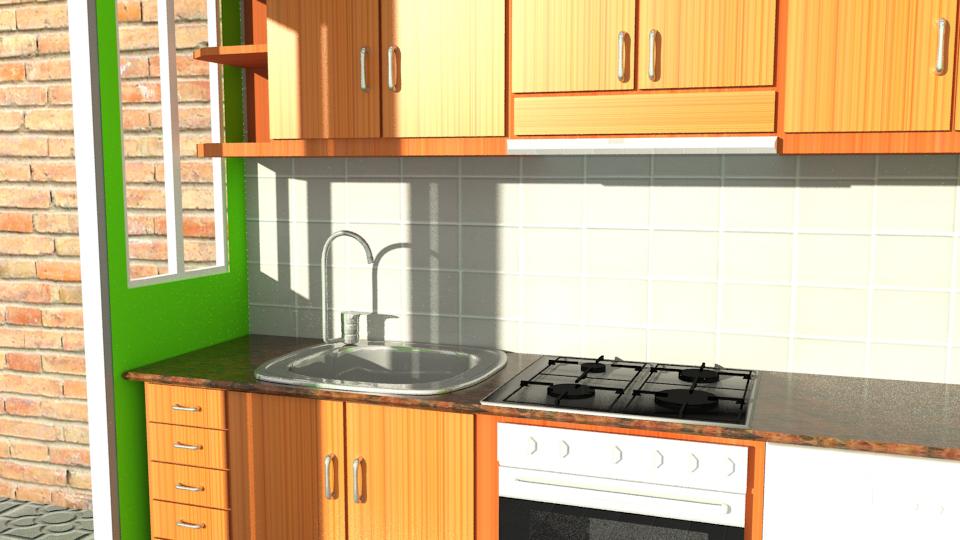

    Efectivamente era un problema de la malla. Había vértices repetidos. No entiendo cómo no se me había ocurrido. Sin embargo, en algunas zonas (mármol, pared verde) la imagen me queda como pixelada, alguna idea de porque sucede? Gracias por conestar. Un saludo.
    Prueba a subir los samples de la luz que produzca esas sombras y (con menor importancia) sube también los a samples de la escena.
    Para que te podamos ayudar mejor, pega una captura de tu configuración general en Yafray (para saber método de iluminación, etc). Un saludo.
