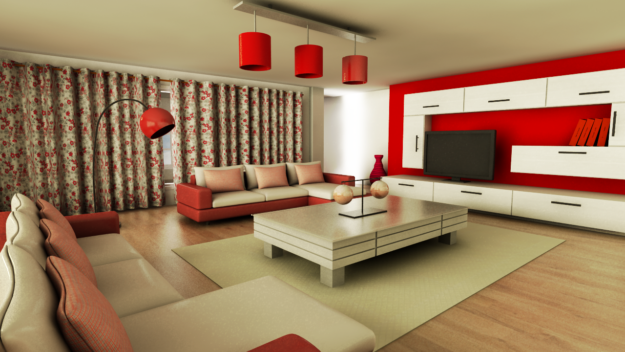

    Lo prometido es deuda, por eso aquí os dejo otro de mis trabajos que he tenido que entregar para el curso de infoarquitectura que acabo de terminar. Como siempre espero vuestra opinión ansioso. Un saludo.

    Vaya. Creo que acaban de desprenderseme las retinas. Posdata: lo siento Iván, entiendo que estas aprendiendo y aún te queda mucho por aprender y experimentar, pero déjame decirte que algo muy muy, pero que muy importante para que una escena se vea mínimamente decente es tener en cuenta las proporciones y medir bien todos los objetos que vayan a modelarse en el programa, porque si quieres representar la realidad, antes tienes que conocerla.

    Es cierto, Rebeca, que no he usado las medidas originales de los muebles en si. Como tú bien dices si estoy aprendiendo, y por eso cuelgo mis trabajos en este foro, que me parece de los mejores y estoy para eso, para aprender de los maestros ya que el que tuve en el curso de infoarquitectura nos dijo que cuando creamos un espacio que no nos han dado las medidas tenemos que crear los objetos unos con proporción a los de alrededor. ¿me podrías dar algún consejo acerca de que está mal en ese salón de proporciones? Y no me digas todo (que casi seguro que si lo es) razonamelo para que yo lo entienda. Gracias.

    Creo que todo te ha quedado muy, grande. Yo reduciría el tamaño de la escena y los muebles en lo posible, los cajones del mueble del televisor son descomunales, pero sobre todo, el principal fallo en mí modesta opinión es el color, demasiado rojo, me duelen los ojos, yo usaría un tono más.marrón, ocre, o incluso cambiaría radicalmete a un azul claro, no sé, cuestión de probar.
    También he observado que en la pared del fondo hay un chorro de luz sobre la pared, que la quema.
    Espero haberte sido de ayuda. Saludos.

    Pues veras Iván, estaba a punto de hacer un listado con todos los elementos de tu escena y ponerme a darte medidas, pero lo he pensado mejor y creo que lo más conveniente para ti es que, aprendas por tí mismo. Veras, si te doy las medidas y lo corriges, llegaras a hacer esta escena más proporcionada, sí, pero ¿y la siguiente?
    Mi consejo es que tomes un metro y te vayas al salón de tu casa y empieces a medir. Quizá no tengas los mismos muebles, pero tendrás pistas como, por ejemplo, ¿cuánto hace un sofá de profundidad? Normalmente rondan por los 80 centímetros. Sabiendo eso debes escalar tu modelo hasta que llegue a esa medida. Las mesas de centro no deberían superar la altura del asiento del sofá. Un mueble colgado no supera los 40cms de profundidad y si tiene más de 120cms de anchura ya puede dar problemas al colocarle peso dentro, mientras que uno bajo con patas puede llegar a los 60cms (siempre hablando de medías más o menos estándar). Los techos suelen estar cómo poco a 2,50 de altura y las puertas a 2,10. A partir de ahí es cuestión de observación, de sentido común y de proporciones.
    En tu escena se pierden las referencias por todos lados. La vista no sabe bien que está mal o que está bien puesto que cada elemento esta desproporcionado con respecto a los demás. Ah y forzar la apertura de la cámara no te ayuda nada. En este caso no te hacía falta un gran angular puesto que tienes espacio de sobra.
    Luego otro tema sería la elección de colores o el estampado de las cortinas, pero ahí ya no me voy a meter porque eres nuevo y aún no sé hasta qué punto puedo ser brutalmente sincera contigo.
    Venga, ánimo y sigue publicando que lo que te digamos aquí pocos profesores te lo van a enseñar.

    Que severa que sos Rebeca.
    La escena está muy bien, lo de las proporciones es cierto, pero hay muebles que son así, con grandes puertas y son altos.
    Sobre el color: excelente, no soy muy afecto al rojo, pero éste en particular me llamó mucho la atención y me gustó.

    Gracias por tus consejos Rebeca, los tendré en cuenta, se no está la mano de mujer. Es cierto esta algo desproporcionado, lo de los colores va en gustos, mira a teticba le han gustado, gracias hombre. Bueno a ver si pronto cuelgo otro render por aquí. Un saludo para todos.

    A mi las cortinas me parecen un puntazo a tu favor. Un espacio de diseño con esas cortinas, a ver qué diseñador diseñiqui se atreve.
    Aunque esté todo desproporcionado al menos no te contentas con poner todo el mobiliario de una biblioteca de objetos. Por cierto, que una buena manera de tener las proporciones buenas es ponerte un objeto de una biblioteca al lado mientas modelas el tuyo. Ánimo.

    Hazle caso a Rebeca, que sabe de esto.

    La verdad es que me mola más modelar yo mis propios muebles que cogerlos de una biblioteca, a no ser que corra prisa el trabajo, este decorador parece del programa de la Nuria roca.
