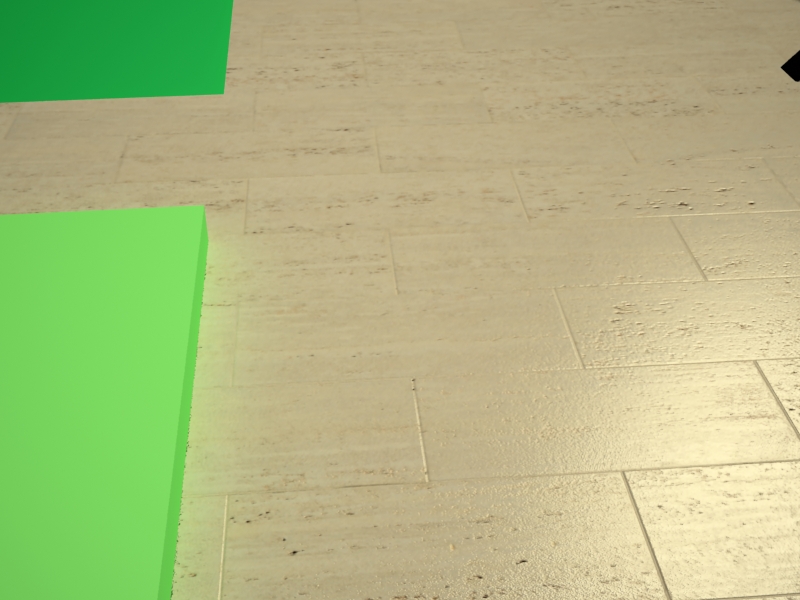

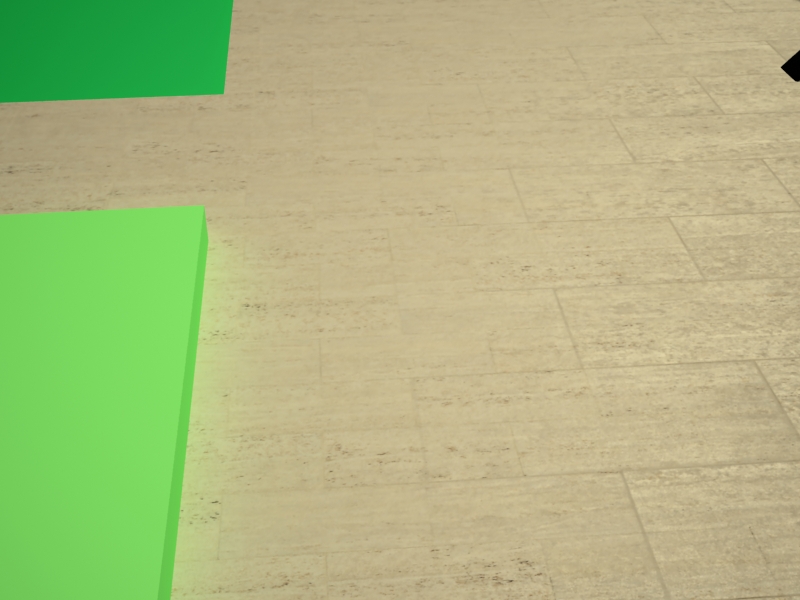

    Hola foreros/as. Estoy intentando conseguir un material travertino para el suelo, pero no lo consigo, quiero que parezca real y que tenga un pequeño reflejo, y es hay donde la lio.
    He probado varios parámetros, pero nada, a ver qué se os ocurre a vosotros/as que no domino mucho esto. Gracias.
    Adjunto dos imágenes no sea que el problema este en el material base, porque donde se sube el mapa de specularity?
Nombre: con brillo.jpg
Visitas: 381
Tamaño: 238.5 KB
ID: 115915   Clic en la imagen para ver su versión completa.
Nombre: sin brillo.jpg
Visitas: 740
Tamaño: 268.4 KB

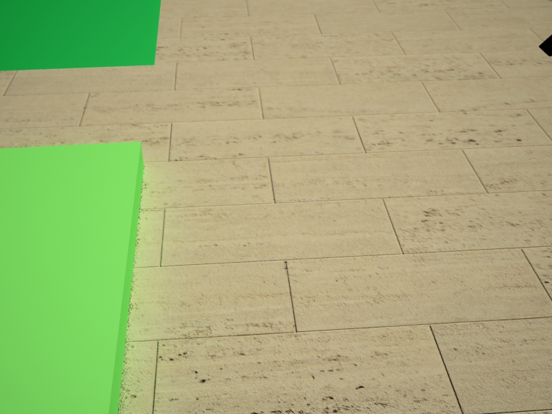

    Os dejo una actualización a ver qué os parece, aunque no se ve muy bien las juntas ni el dibujo de la piedra.
Nombre: update .jpg
Visitas: 324
Tamaño: 218.7 KB

    Hola. Si quieres que se vea la junta y el dibujo de las piedras tienes varias opciones.
    1) olvidarte del Vray material y hacerlo con un standard multisuboject y añadirle las juntas y el color de las piedras en valores de grises en el segundo mapa (diffusenoséque). Además, tienes dos parámetros de specularity y para este tipo de materiales va de pm.
    2) hacer un composite material = mucho más complicado.
    3) componerlo desde Photoshop y subirlo com omaterial tileado.
    Yo aconsejo opción 1 ya que te da mucha más libertad de movimientos. Depende de si realmente quieres un Vray material.
    Respeco a la specularity subes el mapa yo creo que lo tienes que poner en high glossiness y subirle el reflect a blanco.
