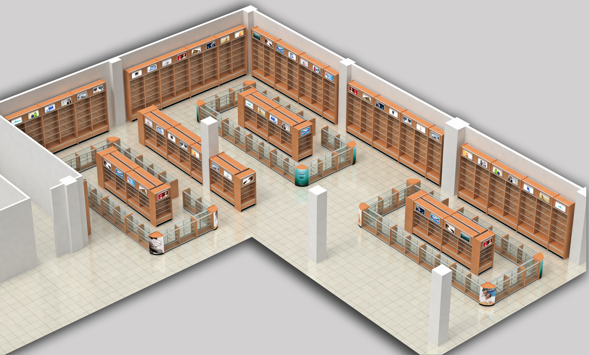

    Hola qué tal, a todos, estoy por entregar un trabajo de una perfumería la cual consta de kioscos asicomo urnas a la pared.
    El render está hecho en max/Vray, iluminando solo con un HDRI, y quite un poco de sombras en Adobe Photoshop.
    La idea era que el render quedará en isométrico sin nada de perspectiva, pero no supe hacerlo con la Vray Camera, si alguien me ayuda lo agradezco.
    Y como dijo Caronte quiero críticas duras, sinceras y no me acuerdo que más.

    Vaya yo le daría más reflejos para que no quede muy plana, al suelo, por ejemplo, y a los estantes de vidrio, hay un fallo que supongo que, sea de la imagen, fíjate que hay pequeños quiebros, es difícil de explicar.
    Creo que cambiaría el material marrón, ya que es muy plano y poco real.
    La iluminación me gusta, quizá le pondría iluminación trasera en los carteles publicitarios de las esquinas.
    Bueno espero que te sirva mi opinión y sube más imágenes en cuanto tengas más updates.
