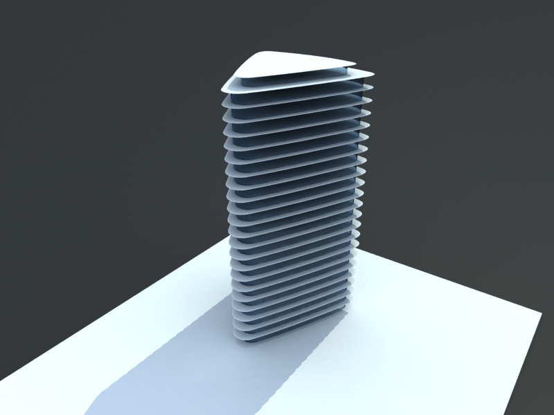

    Hola a todos, espero no molestarlos. Bueno, se me dió por hacer un hotel, no tengo mucha idea de lo que es arquitectura así que, tardaré un poco en terminarlo. Por ahora solo haré el exterior, luego agregare divisiones y traeré renders de interiores.
    Aquí les quiero mostrar cómo va quedando el edificio (no le hagan caso a lo que es la base y el fondo, ya que solo la coló para que resalte un poco y se pueda ver mejor).

    Está bien para empezar, cuando empieces a añadir carpinterías y más detalles se verá más real. Nota de arquitectura : son voladizos sin uso o terrazas en cada planta? La cubierta plana de que es? Normalmente esas cubiertas planas tienen un peto perimetral de 50 centímetros de altura, a no ser que sea otro tipo. Un saludo y ánimo.
