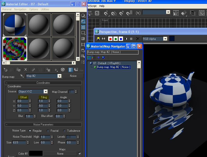

    Hola ibl3d, por ahora solo se me ocurre que juegues con el canal Bump del material que refleja. Un ejemplo rápido, espero te sirva.
Nombre: ref_vray.jpg
Visitas: 361
Tamaño: 286.4 KB
    Saludos.

    Gracia Aedozea, lo testeare.
