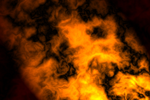

    Abrimos un documento (no importa las medidas) para este tutorial abriremos uno de 600 por 400 píxeles con fondo negro.
    Ponemos los colores predeterminados de Photoshop blanco y negro (tecla d).

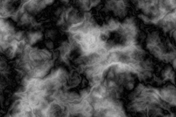

    Abrimos filtro/interpretar/nubes.
    Ahora abrimos filtro/interpretar/nubes de diferencia, repetiremos esta operación (Control + f) unas 15 o 20 veces. Nos debería de quedar una cosa así.

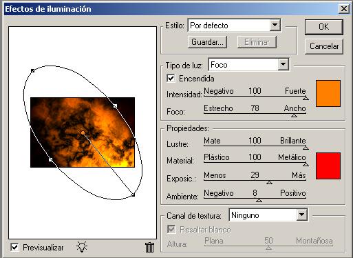

    5º abriremos filtro/interpretar/efectos de iluminación, y le ponemos los siguientes valores:
    Os quedará un bonito fondo de fuego.
    Por: Víctor.
