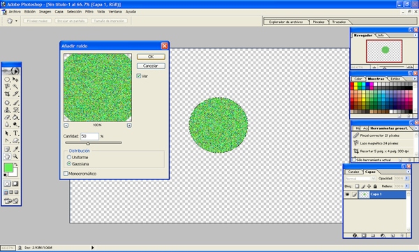

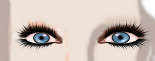

    1-abrimos un nuevo documento, creamos un círculo del tamaño del ojo, lo rellenamos del color que nos guste, en este caso verde y aplicamos un filtro/ruido/añadir ruido con valores de 50/Gaussiano.

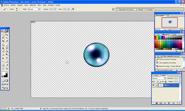

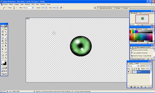

    2- Aplicamos un nuevo filtro/desenfocar/desenfoque radial/cantidad 100/zoom/óptima, seguidamente con un pincel color negro difuso dibujamos el iris y todo el contorno del ojo. Con el mismo pincel, pero en blanco le damos las luces.
    3- Vamos a darle filtro/distorsionar/esferizar con cantidad 100%/modo normal, para crear volumen y podemos cambiar el color del ojo a nuestro gusto en imagen/ajustes/equilibrio de color.

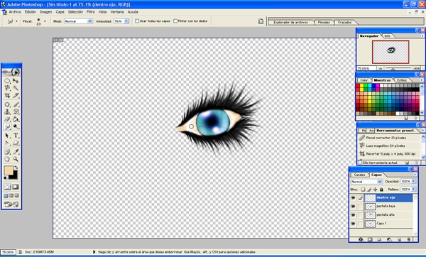

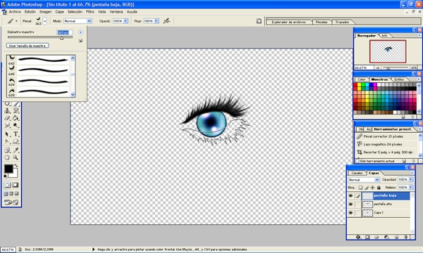

    4- La forma del ojo la creamos con las pestañas, creamos una nueva capa para cada una de las pestañas y utilizamos un pincel con forma de pestaña color negro, estos pinceles los encontráis en distintas páginas, yo lo he sacado de Devianart. Es la forma más sencilla de hacerlo, una vez las pestañas colocadas debemos acoplarlas a la forma del ojo con edición/transformar/distorsionar y quedará algo así.
    5- Para hacer el blanco del ojo, capa nueva, cogemos la herramienta lazo magnético y seleccionamos el interior, lo pintamos de blanco y con un pincel difuso y pequeño realizamos marcas de un color más oscuro para manchar el blanco, seguidamente con herramienta dedo arrastramos las manchas hasta lograr una imagen que nos parezca buena.
    6- En una nueva capa creamos el fondo que más nos guste, todo depende de la creatividad de cada uno y ya tenemos el ojo listo.
    7- Para tener los dos ojos solo hay que duplicar las capas, edición/transformar/voltear horizontal, como os podéis imaginar.
