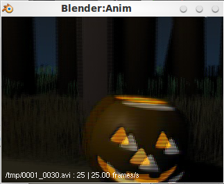

    Disculpen soy novato tengo una duda, al realizar el render, por ejemplo, 800 por 600 solo me lo muestra a la mitad de la resolución, aun cuando está en Hd y en 100%.
    En ningún momento lo he escalado, también me muestra una especie de desface, tal vez sea por el formato antes estaba en Targa luego lo cambie a. Avi Raw.

    Por ejemplo, cuando lo doy render me muestra la imagen con líneas horizontales, luego cuando disminuyo la imagen a la mitad se ve correcta.

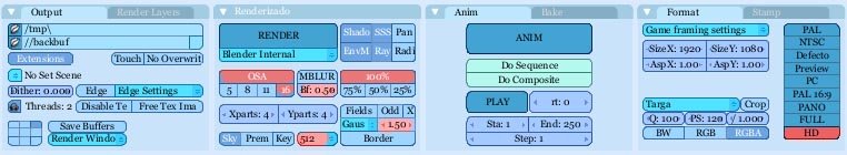

    Intenta dconfigurar como aparece en la imagen las partes rojasClic en la imagen para ver su versión completa.

    A ver si te sale bien el render y si tu problema continua bien podrías adjuntarnos un blend del render que quieres realizar.
    Puede también que de pronto tu PC no soporta el render es muy pesado y tu gráficadora no tiene tanto soporte, pero no se te olvide que tienes que seguir intentando hasta lograr la perfección. Saludos.

    También me muestra una especie de desface.
    Desactiva el botón Fields (en f10).

    O tu problema quizá radique en que lo que muesras en la imagen no es un render sino una animación y durante la animación tu pantalla quizá se mueva un pocoClic en la imagen para ver su versión completa.
