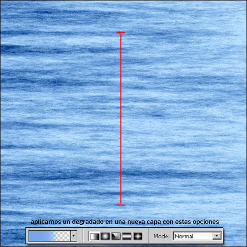

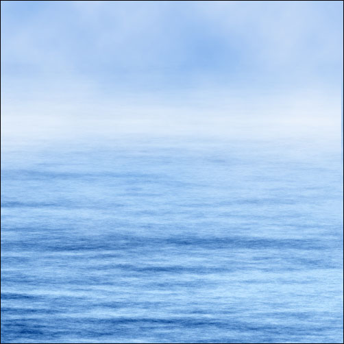

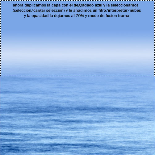

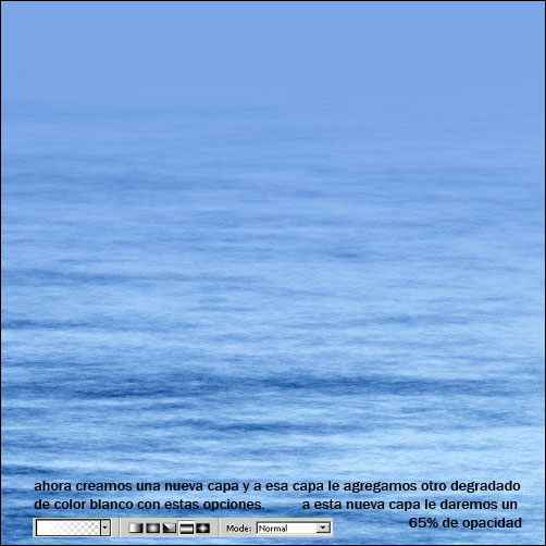

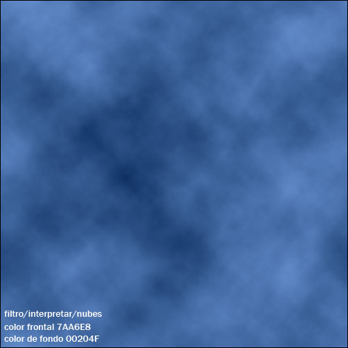

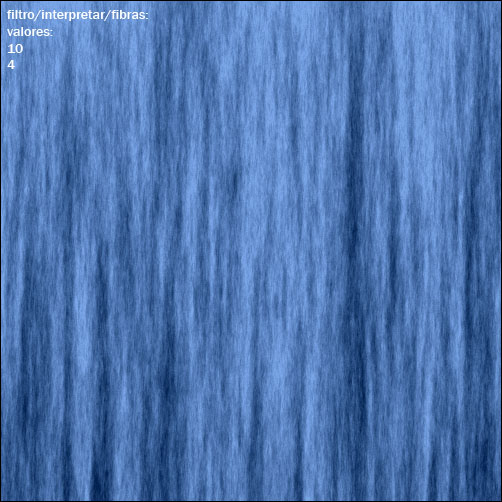

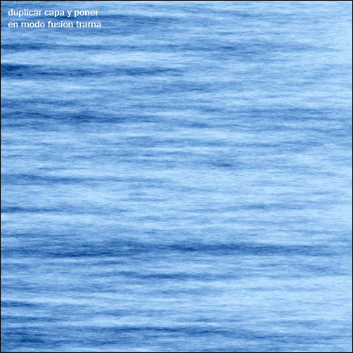

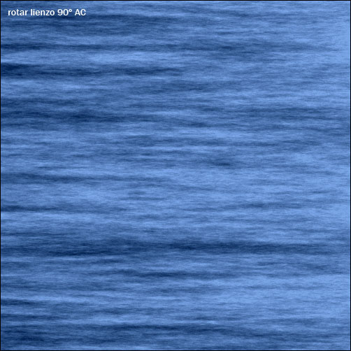

    Empezamos con un documento de 600 por 600.
    El degradado con azul y la otra parte transparente.
    El degradado con blanco y la otra parte transparente.

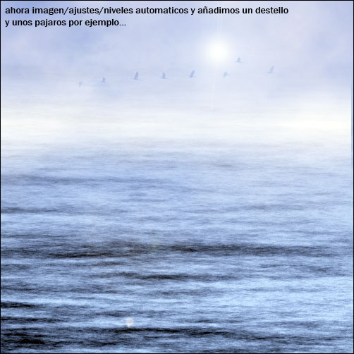

    Y queda algo así.
    Los pájaros que use yo.
