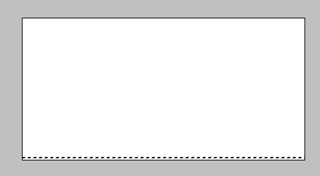

    Creamos un nuevo documento según nuestras necesidades (yo en este caso he elegido uno de 200 por 100 píxeles) con el fondo blanco, seleccionamos la herramienta marco fila única.
    A continuación hacemos clic en la parte inferior de la imagen y nos saldrá una línea de selección parecida a esta:
