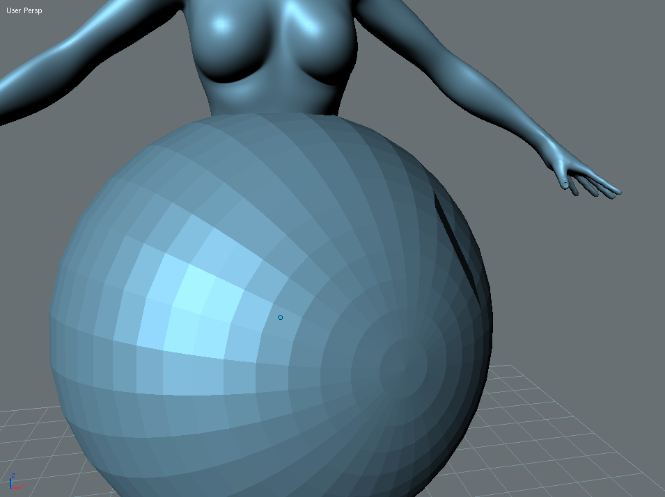

    Pues sí, hasta he probado con esferas. Por un momento pensé que podía ser de que el modelo fuera muy pequeño y lo que a mí me parecía mucho fuera como un milímetro en la realidad, pero probé a escalarlo y nada.
    Adjunto una captura. He probado de nuevo con una esfera, y utilizado la retopología con un plano sobre ella. Hace lo mismo tanto moviendo vértice a vértice a mano, como seleccionándolos todos y pulsando en retopología all.
    No tengo ni idea de por que lo hace, realmente es cosa de hacerlo igual, y al terminar un trozo, seleccionarlo y escalarlo un poco en las normales, pero es engorroso y poco practico. Muchas gracias Caronte.
