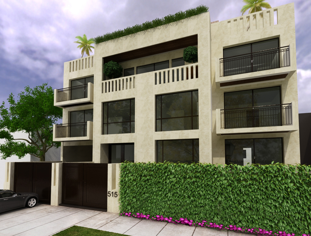

    3dsmax Condomio en culaquier parte de la ciudad arquitectura
    Hola presento un condominio, para cualquier punto de la ciudad de México, estos planos arquitectónicos los encontré en una página.
    3d max 2009 Vray 1.5.1.
    Modelado en AutoCAD.
    Espero sus comentarios.
    Hola, se ve bien la imagen a primera vista, pero hay algunos detalles que podrían mejorarse, tienes en las terrazas partes que no están texturizadas, y hay algunas cosas raras en esos vuelos, ya que parece que no tocan con la geometría de la pared, el ángulo de la cámara está un poco forzado, a lo mejor si te separas más y dejas un poco más de aire no se vería tan forzada, el coche lo veo raro, es un deportivo, pero es pequeño y para dar más sensación de realidad, pon alguna cortina o algo en las ventanas, o al menos algún mueble, ya que se ve que no hay nada, que no está habitado y eso da una sensación un poco rara. Un saludo.
