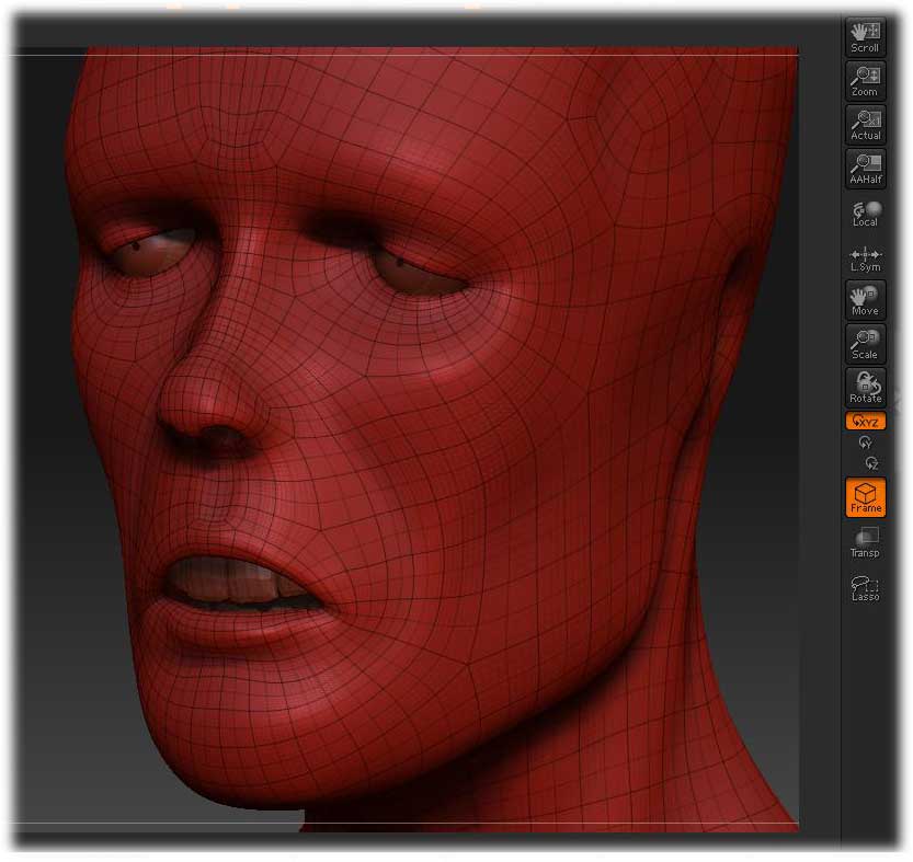

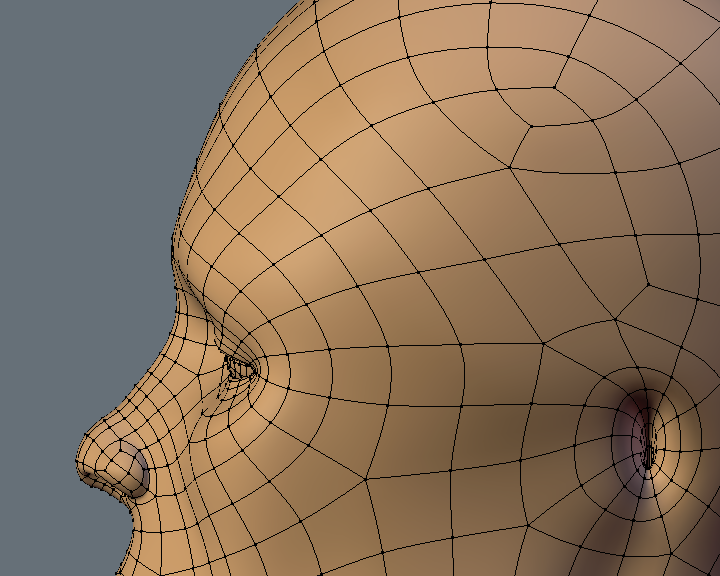

    Hola les escribo para ver si me pueden echar una mano con un modelo. Es mi primer orgánico. Con una herramienta de retopología he intentado varias veces conseguir unos loops decentes en el rostro, basándome en las formas y los pliegues cutaneos de los bocetos, pero la verdad no me termina de convencer. La idea es dejar el rostro animable para poder trastear con blend shapes, y sacar una secuencia de imágenes.
    A ver si por favor pueden echarle un vistazo y darme algún consejo.
    Adjunto uno de los modelos de prueba en formato obj. Muchas gracias.
    Edito: denme caña de la buena, estaré muy agradecido.
Nombre: test3.jpg
Visitas: 580
Tamaño: 45.2 KB
ID: 114910   Clic en la imagen para ver su versión completa.
Nombre: Loops.jpg
Visitas: 530
Tamaño: 43.0 KB

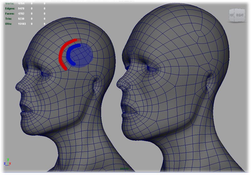

    Oye, lo has corregido bastante bien, si es el mismo que nos enseñaste el jueves. Yo simplificaría la sien y mejoraría las alas de la nariz añadiendo un poco de malla, te adjunto captura.
Nombre: retopo_pepp_rtq-shaz01.png
Visitas: 1136
Tamaño: 166.4 KB

    Muchas gracias Shazam, me estas ayudando mucho. El modelo es el mismo del otro día, lo cambié por completo haciendo una retopología con el 3DCoat y no lo subí antes porque quería machacarme un poco más la cabeza.
    Ahora tengo una duda antes de ir a ZBrush, si le doy un poco de volumen en la zona roja y le resto en la zona azul, siguiendo esa misma dirección, tendré problemas con la nueva distribución de la malla? O eso se solventa luego con algo de subdivisión y normales? Estoy pez, ya me veo haciendo cabezas como un loco.
Nombre: comp.jpg
Visitas: 2112
Tamaño: 80.7 KB
