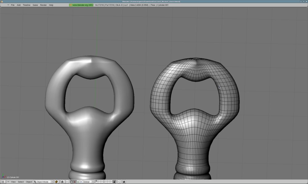

    Estrenando la sección pregunto. ¿cómo activo la visualización de la malla sobre el smooth? Para que se vea como en la llave de la derecha.
    Jul 2009
    354
    9
    135
    Dudas sobre la primera lección
    Gracias por estrenar la sección, ya me estaba preocupando. Lo que tiene la malla derecha es un wire extra, y sirve para ver la cantidad de polígonos. El Smooth es otra cosa.
    Igualmente si quieres hacer eso, para ver cómo están las Faces, lo puedes hacer entrando en object (f7), y ahí en donde dice, extra draw, marcas wire. Tienes varias opciones más ahí, que son formas de visualización del objeto, como que muestre el nombre, el axis, y todo esto como propiedad del objeto y no del área de 3d, es muy interesante.
    El smooth, que tu nombraste, es la opción para que la malla no quede facetada como un diamante, sino que el Shader trata de suavizar para que parezca una superficie lisa.
    Lo otro es el Subsurf, pero eso es otra cosa.
    Si te quedaron dudas, puedes plantearlas. Un saludo.

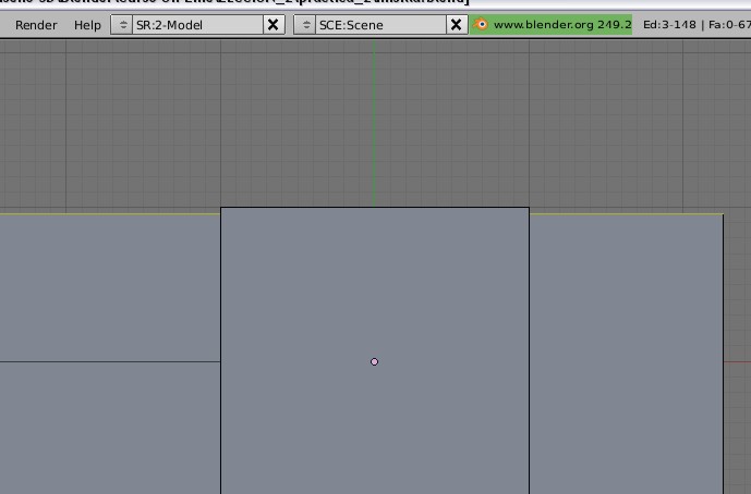

    Acostumbrado al Cad, me está costando dibujar sin cotas,
    ¿Cómo puedo apoyarme en las líneas que ya tengo dibujadas? Por ejemplo, para extruir estos vértices y que termine justo alineado con el otro vértice que ya tengo, y no quede ese escalón?
    Me apoyo en la cuadricula, pero seria útil activar alguna especie de imán para que se ajustara lo que dibujo a esa cuadrícula. ¿se puede hacer?

    Acostumbrado al Cad, me está costando dibujar sin cotas. ¿Cómo puedo apoyarme en las líneas que ya tengo dibujadas?
    Si venís del CAD todo te va a parecer raro, y lo se por que yo también trabaje con Rhinoceros.
    La filosofía es diferente, ojo, con esto no te estoy diciendo que no tengas cotas ni que no se pueda hacer Snap a grillas o a otros objetos.
    En esta lección importa más que entiendan el principio de edición de malla, no te preocupes tanto por la forma.
    Acabo de ver tu silla y está muy bien.
    Espero haber entendido bien tu pregunta, igualmente, si quieres alinear dos componentes, una forma simple es con la escala, vas reduciendo en el axis que quieres alinear varias veces. Un saludo.

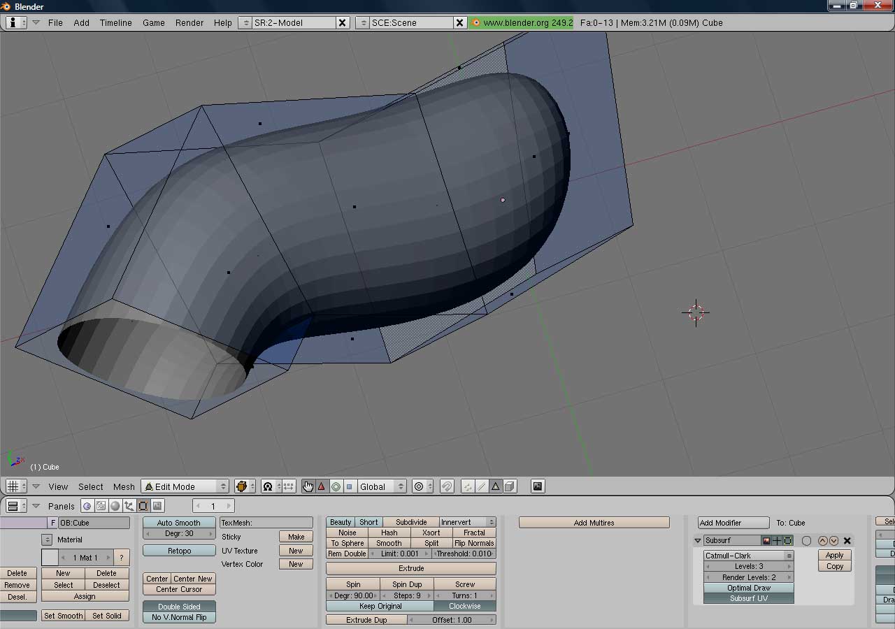

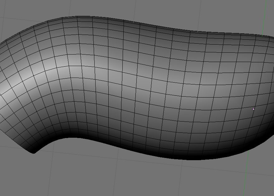

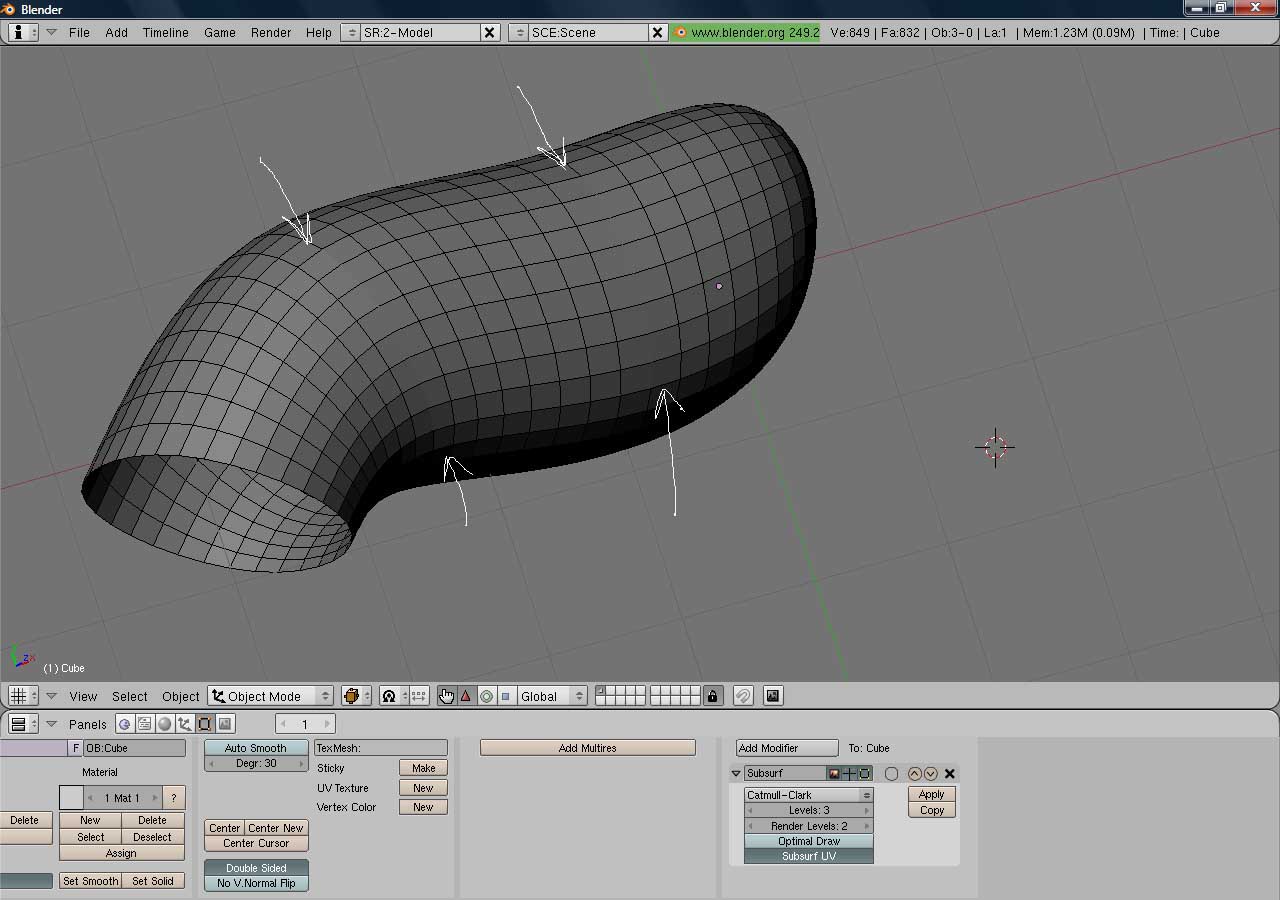

    Hola Eugenio, aquí ando de vuelta con una duda. El problema es que cuando hago las extrusiones la malla me queda en algunas partes con los Edge loopsinterrumpidos. Estoy trabajando con vértices y luego los uno para lograr los Faces. Estoy perdido.
    Me subís el.blend? Pero creo que se lo que es.

    Hecho, aquí te lo dejo.
    Jul 2009
    354
    9
    135
    Listo, ya lo vi. Era el gl. Aquí le moví un poco los vértices y dejo de pasar. Igual tienes otro problema, las normales, fíjate bien.
    Selecciona todo con a, hace Control n y listo.
