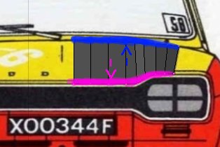

    Ve a la vista superior [tecnum 7] y (barra espaciadora >> add >> plane). Coloca los primeros cuatro vértices cómo se ve en la siguiente captura de pantalla fig.4.
    Fig4. Añadiendo un plano.
    El primer borde va directamente en el medio, puesto que vamos a usar un modificador mirror para el modelo. El segundo borde debe estar más hacia la derecha. Vamos a extruir este borde de dos vértices, haciendo pequeños ajustes a su posición para seguir los planos. Ahora deberías tener una malla similar a la siguiente fig 5.
    Fig5. Extruyendo la malla.
    Ahora, vamos a la vista frontal para alinear los vértices con los planos frontales. Asegúrate de que alineas los vértices con la línea indicada en los planos. Ahora debes tener el contorno general del capó. Tu malla ahora debe verse así fig 6:
    Fig6. Ajustando en la vista frontal.
    Como se muestra con la flecha azul de la última imagen de arriba, el capó tiene una curva que va por el borde. Subdivide el plano usando cortes loop: [Control + r] y usa la rueda del ratón para añadir varios cortes a distancias iguales. Alinéa los nuevos vértices a los planos. El modelo del capó ahora está prácticamente terminado.
    Fig7. Capó terminado de acuerdo al plano.
