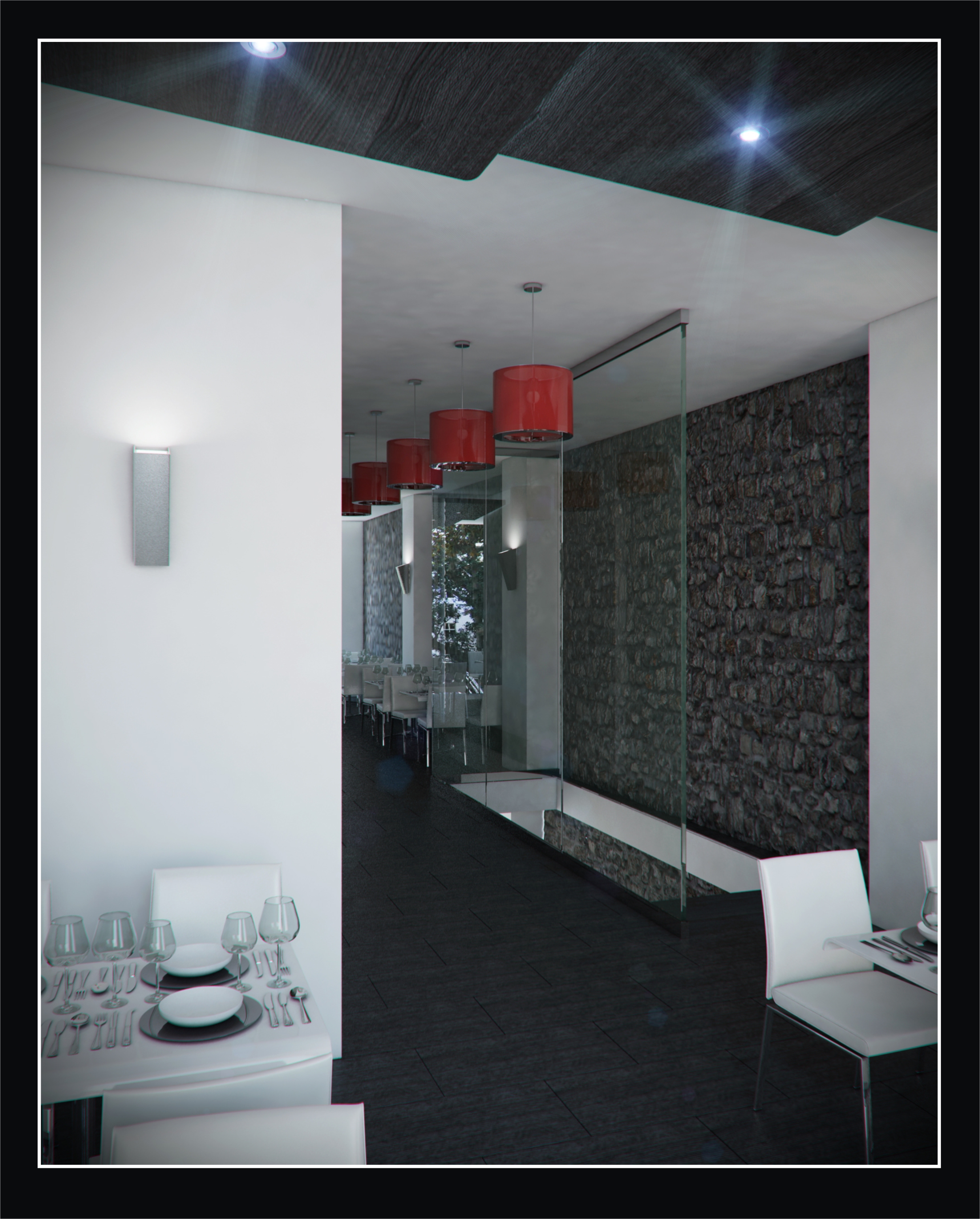

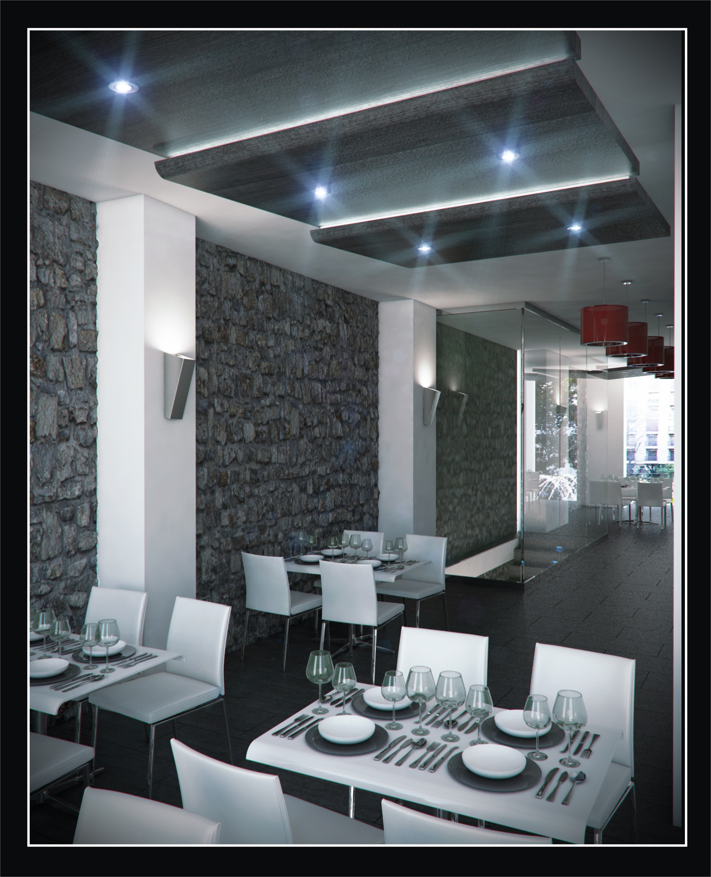

    Hola de nuevo, os dejo una escena del último proyecto que estoy haciendo. Ya os pondré el resto del restaurante cuando lo acabe.
    Max2010+1.5sp3+rt+ps.

    Qué bueno tío, está genial. Un saludo y enhorabuena.

    No está nada mal, solo te queda empezar a pulir los detalles (juntas de los escalones con la piedra, la columna y la piedra), si quieres que sea fotorrealista, un saludo. Atentamente un ignorante.

    Minmax buen trabajo, pero creo que pasaste un poco con la aberración c. Eso desenfocó mucho tus texturas, a no ser que eso sea la intención. Saludos, y esperamos pronto subas el resto de vistas.

    En realidad, los escalones están separados de la piedra 5cm. Si es cierto que la mensaje la hice en dos min y no repare en eso de la aberración y tampoco en el tamaño del archivo, cuando termine todo el proyecto lo subiré como dios manda.

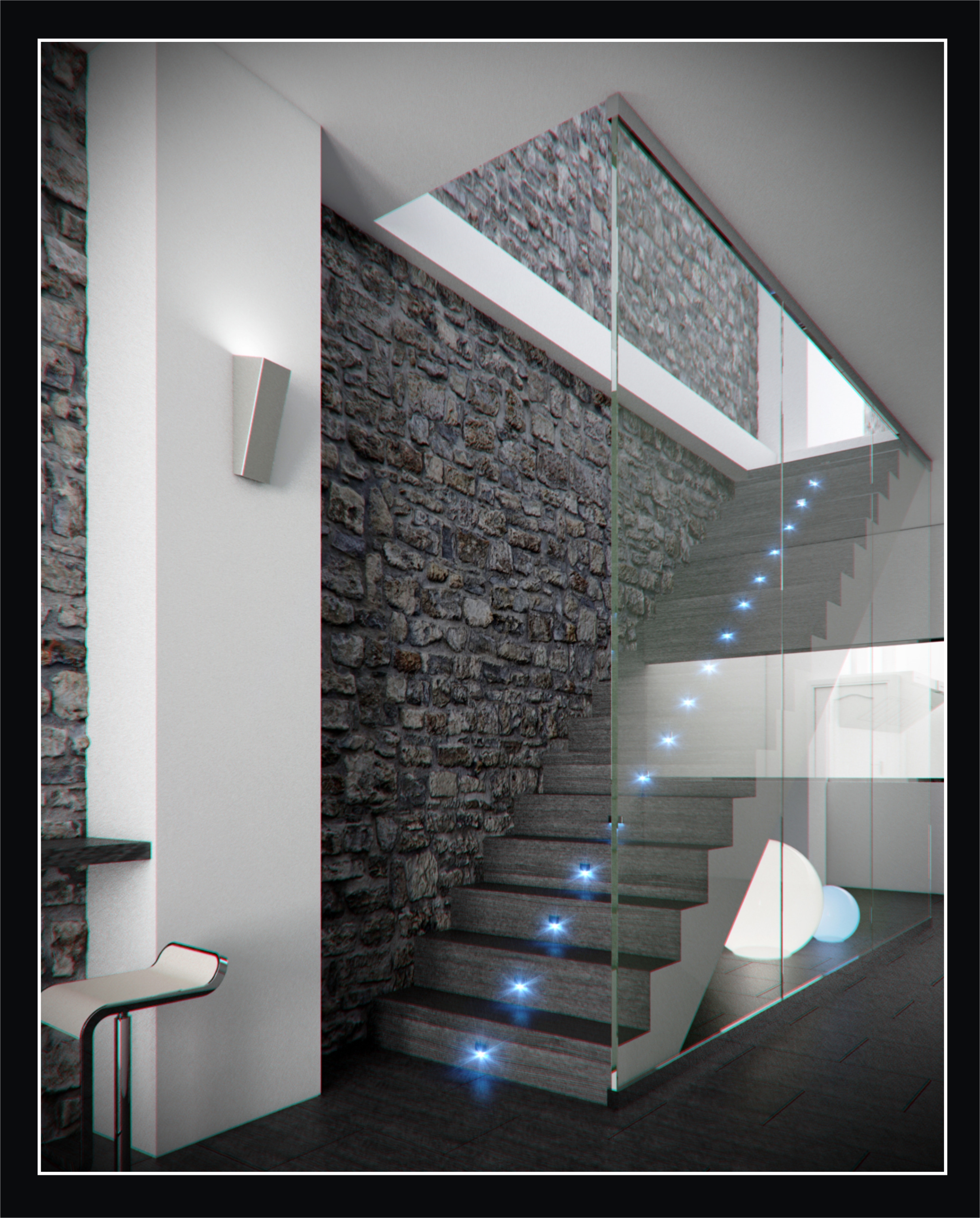

    Pues con lo meticuloso que eres y tan buenos trabajos que llevas, me llamó la atención. Otro detalle ya que vas a corregirlo como dios manda fíjate que al final de la escalera.
    Parte superior se ve al vacío blanco, y las esferas iluminadas se ven autoiluminadas.
    Pero no iluminan, se ve transparente, pero no se ve la fuente de luz.
    Seguro que ese detalle le va dar más realismo. Saludos.

    La piedra tendría que tener más desplazamiento o Bump me parece, saludos. Muy buen trabajo.

    Escuchadme, sé que me vais a decir que la escena de la escalera tal y cual, pero la verdad es que se va así ya que el cliente no se va a dar ni cuenta, o ¿no?
    Os dejo otra escena del mismo proyecto, es la parte de arriba de la escalera que da al salón superior.
    Pues nada, ahí lo dejo señores.

    Hola chaval. Que quieras que te diga? Estas en tu línea de curros, me gusta mucho como te están quedando las imágenes, buen acabado y sobre todo muy buen postproducción, le da un toque de realimos.

    Estas mejorando mucho Minmax, te estas superando paso a paso, eso es bueno. Sobre el trabajo, voy a ser critico, tienes manchas en el techo blanco, eso hay que solucionarlo payo, luego la textura de priedra desmerece el resultado global, aunque no te quito mérito ya que es muy difícil conseguirlo. Prueba a estrechar la textura, es decir, menos altura al mapa de piedra, la junta entre escalones de madera y piedra delata mucho también.
    Si quieres que sea detallista te diría que los cristales se pueden mejorar muchísimo con un poco más de tiempo, así como sus reflejos, muy regulares para mí gusto.
    Y los destellos, has conseguido lo que buscabas, aunque yo los suavizaria, que tuvieran menos protagonismo, más elegancia, cantan mucho.
    El ambiente conseguido en postproducción es bueno, no sé cuál es la finalidad, pero yo probaría a darle algo más de calidez, es muy frío, azulado.
    Te parece buena critica? Luego no te quejes. Un saludo fiera.
