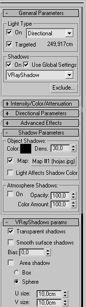

    Buenas a todos. Llevo intentando un tiempo poner un mapa de sombra en una target directional light para renderizar en Vray y no veo ningún tipo de resultados, creo que se me escapa algún parámetro crucial, el mapa lo meto en el shadow parameters.
    He probado a aumentar y disminuir el mapa también y nada.
    Bueno, muchas gracias por adelantado, y sobre todo por éste gran foro.

    Hola etoetoeto, dentro de la pestaña de advanced effects tienes un cuadro que pone projector map pues ahí es dónde tienes que poner el mapa de sombras que quiere que arroje la luz y creo que ya estaría. Un saludo.

    Mira si pones el mapa en el proyector la imagen saldrá del foco, de la fuente, pero si lo que quieres es que la imagen se proyecte solo en las sombras está bien como lo haces tu yo lo que veo es que la dens que está justo al lado del color en la persiana shadow parametre, lo tienes muy alto prueba en ponerlo en 1,0 a ver qué pasa.

    Posdata: donde pone shadows en el desplegable busca la opción Shadows Map, y listo ya tendrás tu sombra con hojas.

    Era esto lo que me faltaba, me había emperrado en meter el mapa en la otra pestaña, que ahora ya se para lo que sirve, muchas gracias a todos.
