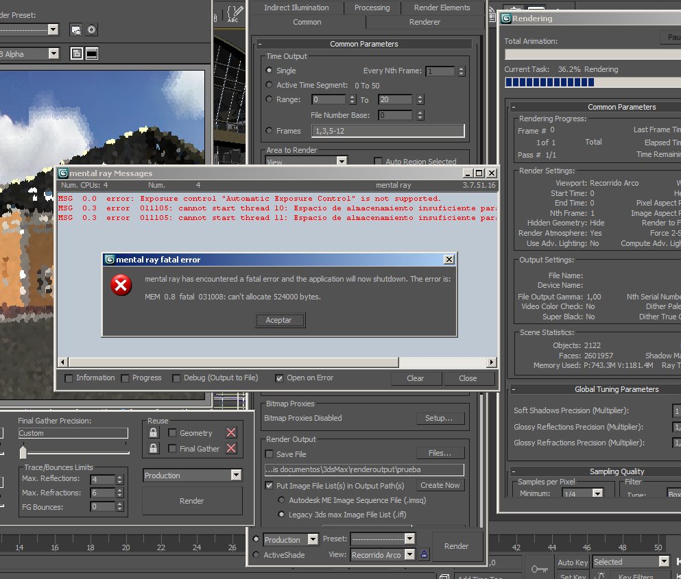

    Estaba por tirar un render de recorrido en forma de arco alrededor de un edificio, en un rango de 50 frames, y puf, me salió este cartel.
    Alguien me puede decir que hice mal? Por favor?
    Hice el recorrido con la opción de preview pero no tiene calidad buena y la luz siempre está en un mismo lugar, cuando intente este. Nada.
    Alguien que me asesore o me tire por la cabeza con un tutorial? Muchas gracias.

    Ese cartel te está diciendo que no tienes memoria Ram suficiente para hacer la animación que pretendes, intenta bajar los settings o en su defecto ampliar la memoria. Un saludo.

    Elimina el material con el Raytrace, eso te descargara la memoria y podrás hacer el render.

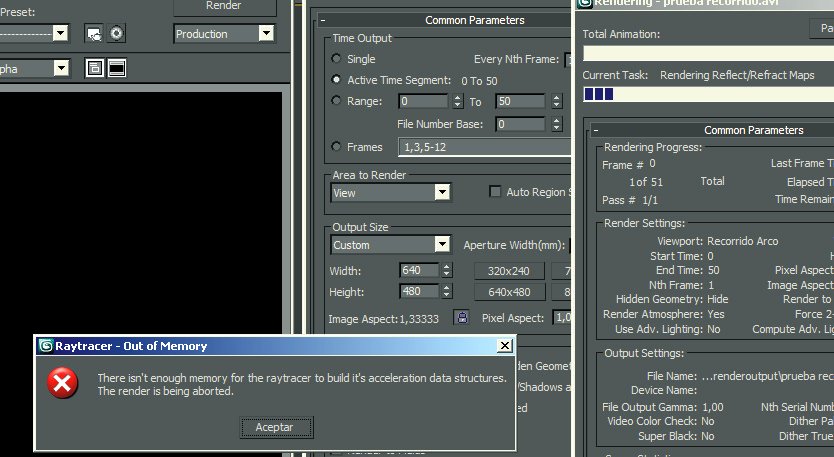

    Zas, cambie algunas cosas, cambie por el motor raytracer render, iba saliendo lindo, como verán, y puf, de vuelta, pero otro mensaje, que debe ser lo mismo supongo.
    Sugerencias por favor?
    Con respecto a sacar el mapa RayTrace de reflejos hay que eliminarlos completamente? O con desactivar la casilla de reflejo ya está? Es muy raro, algo debí haber tocado.
    Tengo 2 Gb con un procesador q8400 Intel Quad, parece que no es tan Quad que digamos.

    Creo que tienes problemas de memoria, deberías de ampliar la memoria 2 Gb más si tienes un x32 y si tienes x64 le metes toda la que puedas.

    Muchas gracias Franhegar, creo que debe ser eso. Lamentablemente solo puedo hacer un make preview y así de mala calidad, animación con todas las luces no me da.

    Probaste usar el large BSP?

    Con 2 Gb de Ram no haces nada prácticamente el Windows ya te come 1 Gb así que, te puedes imaginar a la mínima que le pongas reflejos o te pases con los polígonos te petara el render lo mejor es pasarse a 64 bits.

    Afirmo lo anterior y sugiero como óptimo unos 8 Gb de RAM.

    Xian, que es eso de large BSP? Enka y Rappaniu, creo que eso es verdad, hoy con 2 Gb no haces nada. De solo darle render y ver que aparece en el cuadro de diálogo rendering reflect refract maps. Empiezo a rezar que no se trabe.
    Es como que si intento renderizar un ambiente muy vidriado, me quedo corto, ni hablar de cromados.
