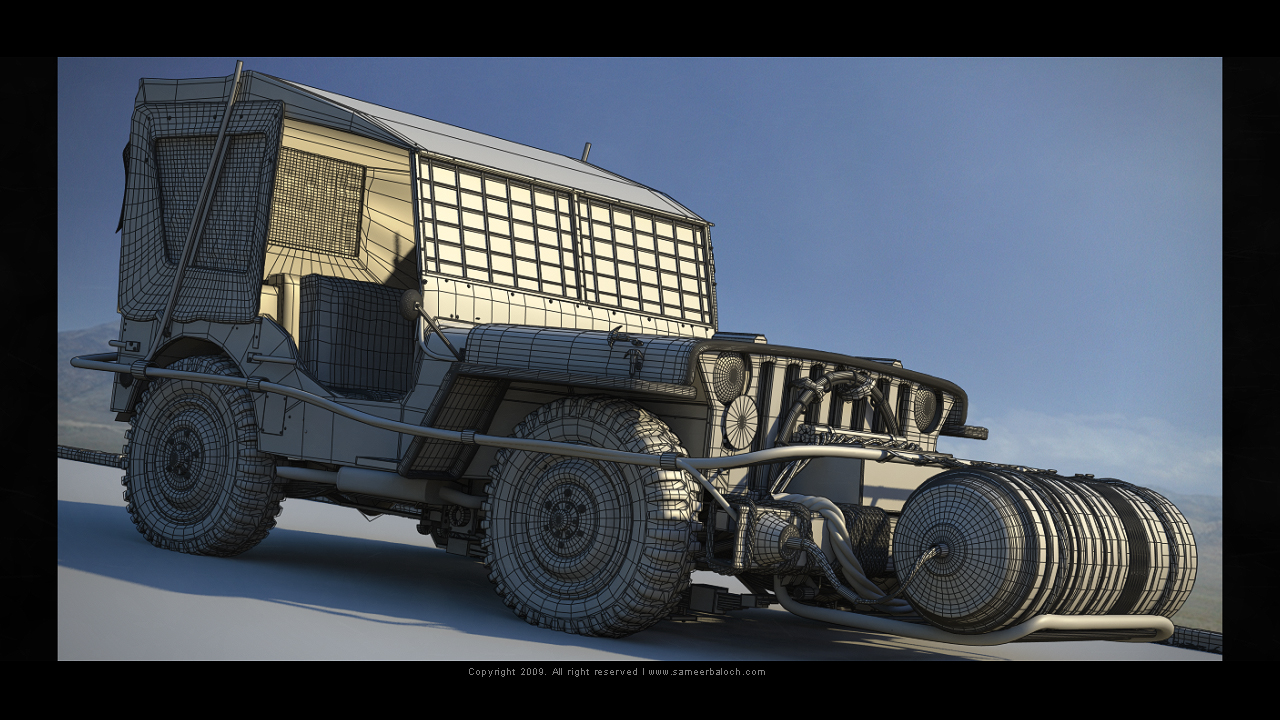

    Alguien sabe como hacer este tipo de render?
    Hola me gustaría saber si alguien sabe o conoce una forma de hacer este efecto en Mental Ray o qué tipo de material es usando Maya. Me refiero al del vehículo, que es blanco más las Mayas. Gracuas de antemano.

    Has probado con los sombradores de contorno (contour Shaders)?

    Eso lo puedes hacer montando en Adobe Photoshop una imagen del render normal y otra imagen del render con los materiales en modo wire.

    Qué bien que quedan los renders en wire.

    Si usas Mental Ray con Maya solo tienes que, activarle el wire que está dentro del material del objeto en donde pone Shading group. Ahora mismo hace tiempo que no lo hago y no tengo Maya en este ordenador, pero si toqueteas por ah{i lo veras. Enable contour creo que se llama.
