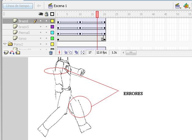

    Actualmente estoy haciendo una animación simple en 2d con un personaje mío, pero este además de no moverse con naturalidad si no como un robot, las extremidades de su cuerpo se separan.
    Escane y separe las extremidades para esto darle mayor independencia en los movimientos movilidad, como ven las extremidades se separan o enciman.
    Existe forma de que se muevan uniformemente?
    O eviyar que se separen o monten?

    El flash hace una interpolación de movimiento lineal, las extremidades humanas se mueven por medio de arcos, ahí tienes el desfase. Solución: no pretendas que el programa trabaje por ti, mete más posturas y dile al programa por dónde tú quieres que vaya, no al revés. Saludos de Iván.

    Como hago eso de los arco?
    Como se le indica al programa por dónde debe moverse un objeto?

    Por lo que veo en la imagen, en el ciclo de ese personaje tienes tres poses, en el frame 0 en el 10 y en el 20. Como la interpolación la hace lineal, por ejemplo, del 0 al 10, en el 5 tendrías que meter otra postura para que la pieza brazo (por ejemplo) no pase de una postura a otra en línea recta, ya que la trayectoria del objeto tendría que dibujar un arco, como del 0 al 5 también lo hará lineal, en el frame 2 o 3, tendrás que meter otra más, y así hasta que hagas todos los dibujos. Bienvenido al mundo de la animación donde, salvo en Poser, tendrás que trabajar para quelas cosas salgan como quieres. Saludos de Iván.

    Osea en flash como es lineal tendría que hacer el movimiento frame por frame para que salga como deseo ¿no?
    Sobre lo del arco dicen que dibuje un arco y con dicha guía yom e guie para hacer el frame por frame y logra así lo que busco ¿no?
    Si es así creo que me llevare más tienmp odel que esperaba, creo que con el animestudio es más fácil ¿no? Gracias por la bienvenida deseo aprender cada día más.
