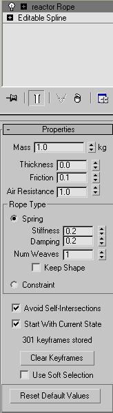

    Vaya, sólo le estaba dando una probadita a esta opción, pero como salió esto mejor le sigo al tallárín, y sí, tienes razón voy a publicar los parámetros, y si alguien le sale otra cosa también sería bueno que comparta sus parámetros.

    Viendo esos parámetros es normal que te salga un plato de tallárines. En primer lugar como dice el compañero, la fricción debe ser 1 o casi 1. Aunque probando he visto que la fricción consigo misma es difícil de controlar. El plano sobre el que cae, debe tener también fricción 1.
    El parámetro stifness debe ser cero, pues la cuerda no es elástica, (0.0).
    El parámetro damping define cómo se transmiten las tensiones a lo largo de la cuerda, (0.3).
    El parámetro num weaves define cómo se dobla la cuerda. A mayor valor, mayor será su resistencia a doblarse, y viene en función a la densidad de vértices de la cuerda, (5).
    Debe estar activado self intersections, y lo más importante, en la persiana de parámetros de Reactor elegir el valor correcto para collision tolerance en función de las escalas y del thickness del modificador rope (en mi caso para unidades de sistema pulgadas y una cuerda de 2500 long, he usado thickness 0.3 y collision 5.0).
    También hay que evitar que la cuerda caiga completamente recta, pues suele producir errores en el contacto con el suelo. Saludos.

    A muy bueno, y le pusiste textura, io ni siquiera lo intento, y tienes razón, la cuerda en lo posible es necesario no tirarla en forma vertical, más creo que tú cuerda estaría mejor con más resistencia al doblado.
