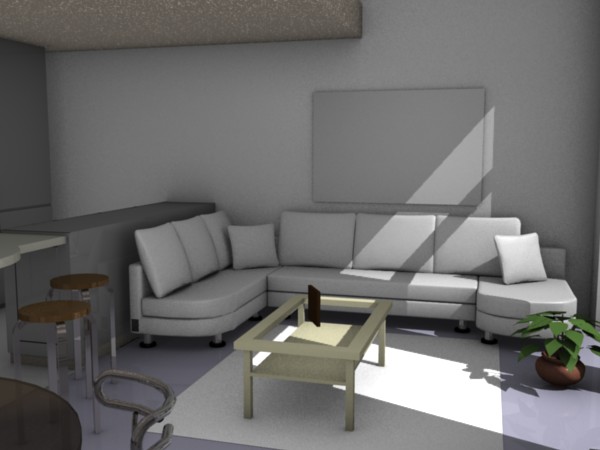

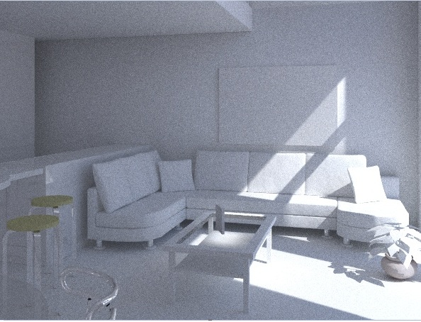

    Es que he estado en un dilema de pensamientos, y no me han dejado dormir. ¿Cuál es la, o las diferencias entre el Blender internal y Yafray?
    Hasta el momento, en mi caso, cuando renderizo un interior, con el Blender internal se me hace más rápido. Quizás es cosa de tiempo, para hallarle un buena iluminación para imitar Yafray.
    En realidad, necesito una guía para saber que es mejor. Cabe destacar que apenas soy un aprendiz y con mis esfuerzos por usar Yafray, los resultados se me hacen más espesos, porque aún me quedan muy ruidosas las escenas y al quitárselo, se hace más lento su renderizado.
    (El1º en 5 minutos, el segundo en 35 minutos, y sigue con ruido, para un video es imposible).

    A grandes rasgos, la diferencia entre el internal y Yafray es que el primero no calcula los rebotes de luz ni las cáusticas, por lo tanto Yafray da más realismo.
    Los tiempos dependen mucho de la escena y de los parámetros del render, la escena que muestras es la más jodida para Yafray (un interior iluminado por la luz que entra por la ventana), pero en cualquier caso, creo que necesitas un ordenador más potente.

    Diferencia entre el internal y yafaray?
    Si el material es completamente blanco (al 100%) está mal, bájalo a un 80% y aumenta la iluminación además de jugar con el gamma.
    No sé, así sin verlo no se me ocurre nada más.
