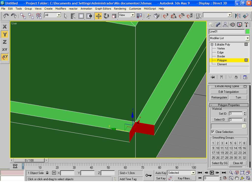

    Seguro que lo que voy a preguntar es una tontería, pero me tiene loco. Explico la escena: hago con una Spline en forma de l un muro mediante extrude y Shell. Con el slice plane le hago dos cortes para después extruirlos. La extrusión para que me quede cómo quiero la hago por polígonos. Y el problema viene porque quiero unir los dos polígonos de los bordes, pero no sé cómo hacerlo. Soldar vértices no puedo, ni cómo segmentos ni nada. Podéis ayudarme? Adjunto imagen. Los dos en rojo son los que quiero unir para hacer la esquina. Gracias.

    Vaya me ha pasado a mí también pues la solución está en borrar las caras de los polígonos y luego unir en forma de target o well como más quieras.
    Espero sea de ayuda. Saludos.

    Vaya muchas gracias. Efectivamente eso era, que tontería. Os suele pasar que aún conociendo las herramientas hay veces que te quedas en blanco y estáis un montón de tiempo intentando cosas sin éxito? Supongo que así se aprende. Gracias de nuevo Federico. Un saludo.
