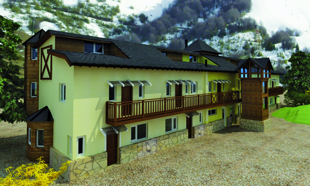

    Render exterior
    Render realizado en 3ds, max Vray. El montaje y retoque en Adobe Photoshop. Me gustaría darle más realismo a la imagen. Sugerencias, críticas y consejos bienvenidos. Muchas gracias de antemano.

    Hola, en el tema de la iluminación, aunque está pobre, pero esta conseguida, podrías darle más contrastes, menos tonos verdes, todo eso, pero dónde tienes que empezar a darle caña es a las texturas, darles más Bump, desplazamiento, todo eso, conseguir texturas más creíbles, mapeados un poco más reales, también tienes que tener cuidado con el tema del antialiasing en Vray. Un saludo y a seguir trabajando.

    Gracias por tu respuesta y comenzare a ver los temas que describis. Cuando tenga algo nuevo te aviso.
