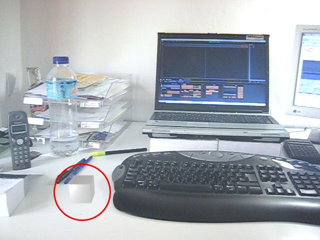

    Hola, ayer me puse a hacer mi primer tracking con Blender y Vodoo, lo típico hago un vídeo de mi escritorio y le pongo una caja encima para probar.
    Hasta aquí lo conseguí, el problema es que no sé cómo hacer que la caja proyecte sombra encima de la mesa.
    He estado buscando tutoriales sobre cómo renderizar por capas en Blender, pero no los he encontrado. No sé si es la mejor manera, o hay alguna manera de poner un plano bajo la caja y que solo renderice la sombra. No sé si alguien tiene una idea, muchas gracias. Un saludo.

    Yo creo que, como dices, si creas el plano en el que trabajo la sombra, luego sacas la sombra por separado y la compones en postproducción lo tienes solucionado.

    Si, es es la idea, pero no sé cómo hacerlo. Hace poco que estoy con Blender y no sé cómo sacar solo la sombra.

    Necesitas añadir un plano con un material matte que reiciba la sombra y la renderice con un valor alpha:
    -Añade el plano debajo del cubo.
    Asigna un nuevo material al plano.
    En el material activa los siguientes valores:
    En enlaces and pipeline: radio, Traceable, shadbuf, en Shaders: shadow, onlysha y bias.
    En el panel de render activa Premul y escoge un formato de archivo que admita transparencia, por ejemplo, (*.png) con RGBA.
    Tira el render, guárdalo y ábrelo en Adobe Photoshop, ahora ya deberías ver la sombra. Saludos.

    Muchas gracias angelsan. Era justo lo que necesitaba saber. Aquí os pongo el resultado, no está muy currado, solo es una práctica.
