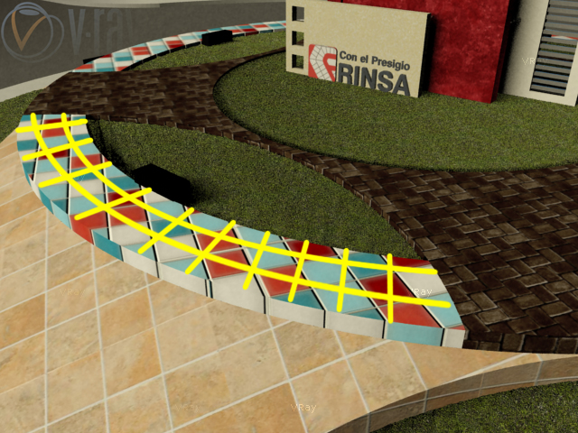

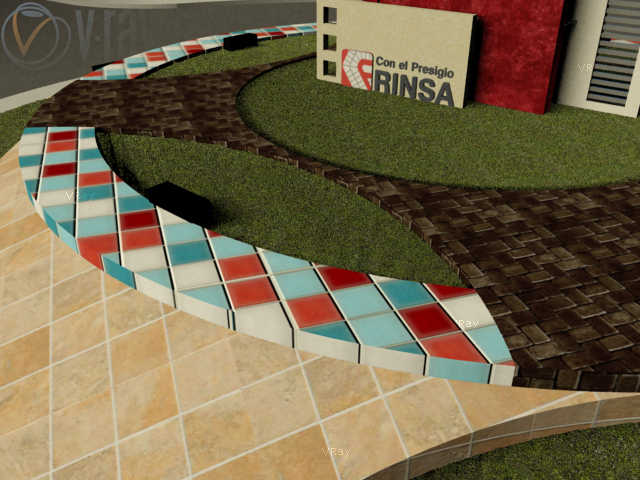

    Hola mira aquí subo una imagen en donde quiero aplicar mi duda.
    El elemento donde quiero aplicar eso es el que está con cuadros azules y rojos, pero no quiero que se vea así quiero que quede en forma radial puse otra imagen adjunta donde puse un boceto de lo que quiero lograr, espero y me puedan ayudar. Gracias.

    Si lo haces con max, mírate el capítulo sobre mapeado Unwrap, ya verás cómo te soluciona el problema, estas aplicando un mapeado planar y necesitas adaptar el mapeado para que la textura se amolde a tu malla. Saludos.

    Imaginaba algo así. Bueno Mike, eso se hace como te he dicho antes. Sin embargo, es bueno que sepas que deberías crear el mapeado a mano, puesto que si lo aplicas tal cual las baldosas se deformaran y se curvaran y eso en la realidad no ocurre, lo que ocurre es que el albañil va colocando las piezas o cómo mucho cortandos en forma trapezoidal para seguir el radio de la curvatura y va variando la separación entre piezas que no quedarían paralelas a los lados de la baldosa, sino que se abrirían en forma de abanico.
