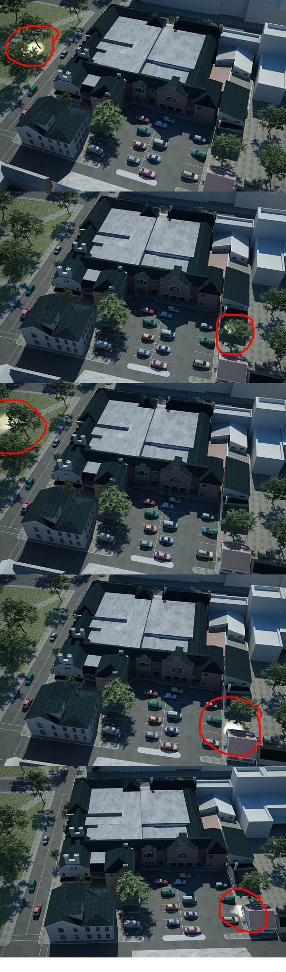

    Buenas. Gente, tengo este problema en una animación que estoy haciendo. Resulta que al hacer la animación, me salen estas manchas de vez en cuando, en algunos cuadros sí, y en otros no, aparecen en un ubicaciones diferentes.
    ¿Alguien sabe qué podría será.
    Como Vray proxy tengo los árboles, y el modelo no tiene polígonos superpuestos.
    Uso Vray 1.5 y max9. Saludos.

    Lo mismo me paso a mí, pero nadie me contesto. Espero que ha ti si y me fusilo la respuesta. Mua.

    A ver si alguien nos puede ayudar, por favor amigos, tengo que entregar este trabajo y esas manchas me la van a arruinar.

    Buenos días, como has calculado el mapa de irradiancia? El árbol está muy hundido con respecto al terreno? Podría verse afectado por alguna luz? Has marcado la casilla dentro del Irradiance Map, de chek sample visibility?
    A ver si por ahí hay algo que rascar. Un saludo.

    Franhegar, gracias amigo, voiy a probar, aunque he puesto el Sun invisible y parece que se ha solucionado el tema, voy a tirar un par de pruebas y les comento. Saludos y gracias.
