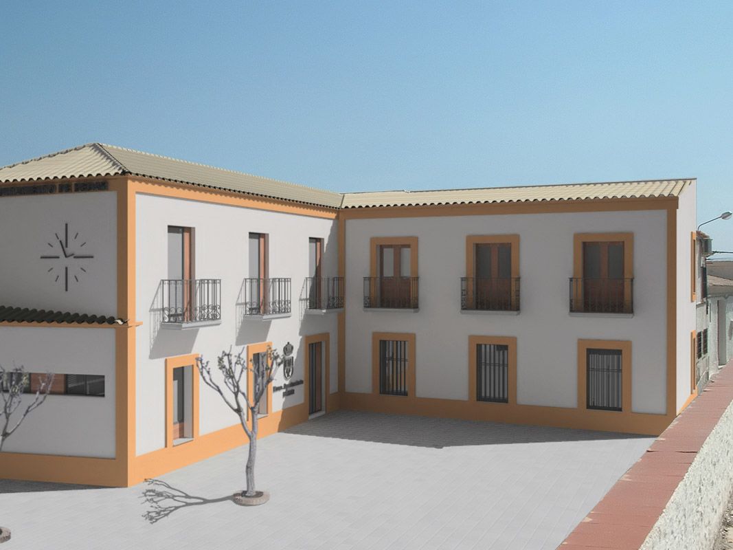

    Aquí te mando alguna imagen mía, pero le falta el toque de realismo que busco, a ver qué se puede hacer, está más soso, le falta contraste o yo qué sé, por ejemplo, las tejas no las pude hacer una a una porque cómo se pusiera a calcular los rebotes de una a otra me hacía falta la estación de la nasa para calcularla.
    Nuevamente muchas gracias y seguimos por el foro, hasta luego.

    Hola otra vez, la imagen del edificio azul esta renderizada con Lightracer, una luz de sol y un skylight. El Lightracer es para exteriores, esta imagen que has publicado, este tipo de escenas de exterior no se debería utilizar la radiosidad, utilízala para iluminar interiores únicamente. Renderiza la misma, pero con Lightracer, al principio utiliza valores muy bajos para ver una vista previa de iluminación ya que no es lo mismo un skylight con multiplicador 0.5 en radiosidad que en Lightracer. Ponle el valor 1 en bounces, que viene por defecto en 0. Y le puede subir el color de entorno según veas que hace falta más claridad o subir el skylight. Haz pruebas que ya verás cómo te gustara.
    En cuanto al edificio azul, si quedaría mejor con Vray o con Mental Ray o Brazil, pues sinceramente creo que da igual, hoy en día lo que este renderizado con iluminación global (exteriores) puede lograrse con cualquier motor, los materiales diría yo que son de lo más importantes, y se notan más en interiores. Saludos.
