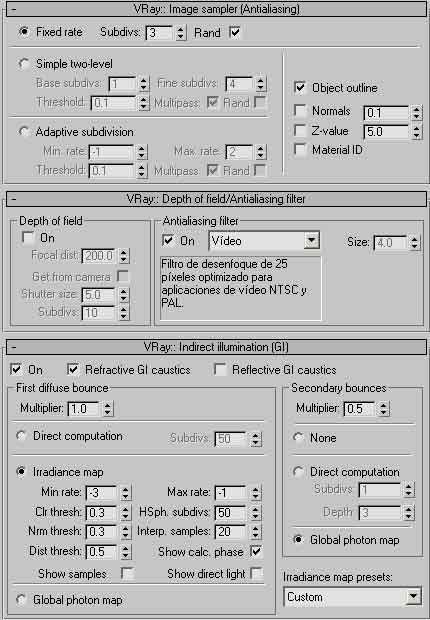

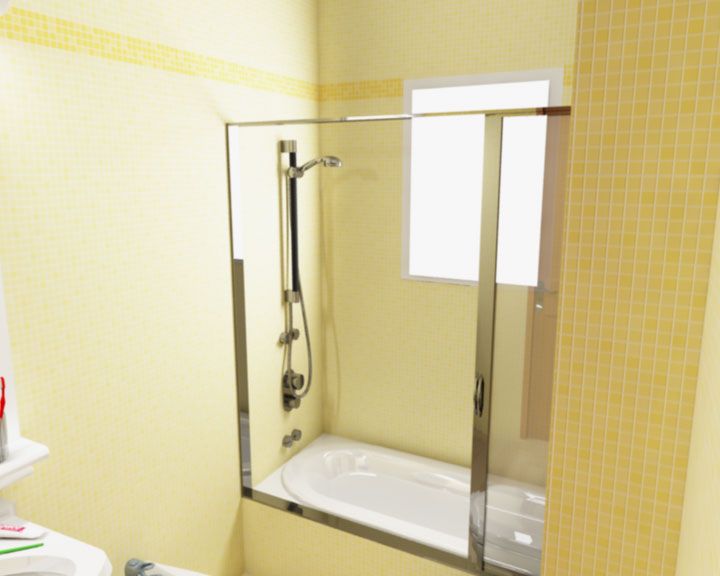

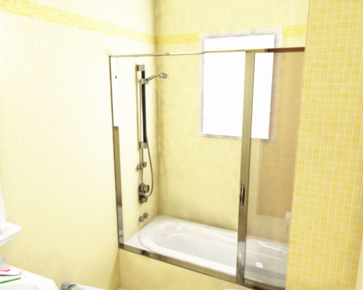

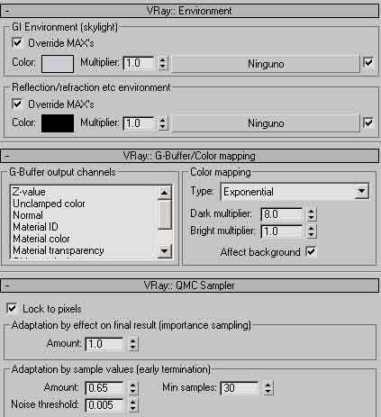

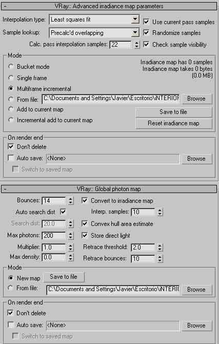

    Estoy intentando preparar una animación de un cuarto de baño y tengo el siguiente problema. Cuando ajusto todos los parámetros de render y de luces Vray y está todo correcto, empiezo ha animar. Más que contaros los ajustes, os los pongo en imágenes.
    El problema es que el primer cálculo de iluminación lo hacer bien, pero a medida que avanza el cálculo por los distintos fotogramas de la animación, se va ensuciando.
    He estado viendo el manual para corregir artefactos y la cosa no mejora. Os adjunto imágenes del primer fotograma de la animación y del número 20. A ver si san Dideje o alguien me puede ayudar. Gracias de antemano.

    Deberías cambiar la auto búsqueda, con la proporción de siempre dependiendo de la escala a la que lo hayas hecho, (1/5) los rebotes tienes 14, da igual, al activar la casilla de la derecha, la de interp, samples solo te hace los que tengas ahí, o sea 10, deberías ponernos cuantos samples tienes en las luces.

    Gracias por tu consejo, diseño, estoy utilizando 2 luces Vray una en la ventana color blanco multiplicador 12 y subdivisiones 20, la otra la tengo en el techo con color blanco también, multiplicador 7 y subdivisiones.15. Saludos.
