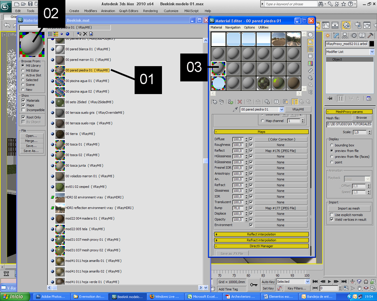

    Saludos amigos. Resulta que tengo un problema con el editor de materiales que no sé cómo resolver. Yo tengo realizadas varias bibliotecas de materiales que tengo guardadas en diferentes carpetas de mi ordenador. A veces, cuando estoy realizando un proyecto necesito un material de cualquier biblioteca y al abrir la biblioteca me pasa lo que podéis ver en la imagen adjunta.
    En la zona número 1 me aparece el material con la textura del Diffuse, pero no ocurre lo mismo en la zona número 2 ni tampoco cuando lo llevo al editor de materiales de mi escena (zona número 3). La textura desaparece y la tengo que volver a cargar para poder verla.
    ¿Se puede solucionar de alguna manera?
    Espero haberme explicado bien. Gracias por vuestra ayuda.

    Eso es porque max no puede encontrar la ruta del mapa. Cuando guardes una biblioteca, recolecta los mapas que lleven los materiales y guárdalos en la misma carpeta. Así no los perderás de vista si tienes que volver a cargarlos.

    Gracias Hyda, pero el problema es precisamente ese, que tengo todas las texturas guardadas en la misma carpeta donde tengo guardada la biblioteca.

    El max no busca por defecto las texturas en la ruta donde esté la biblio, si no la escena. O en su defecto en las rutas que puedes configurar en bitmap/Photometrics paths.

    Pues yo creo que es también porque no encuentra la textura prueba cargando te carpeta de texturas en customize>configure user paths> y en la pestaña de external files carga tu capeta de texturas.

    Tienes instalado el plugin color corrector y te está fastidiando la visualización del material, a mí también me paso y cuando lo desinstalé se solucionó el problema.
