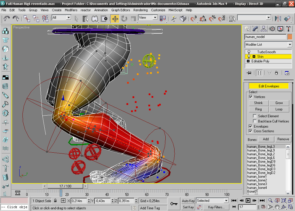

    Hola, estoy riggeando un personaje. Independientemente de que el modelo aún esté deforme porque aún estoy en proceso de nivelarle los pesos de los vértices, estos no se desplazan interactivamente con las envolventes de los huesos.
    ¿Por qué pasa eso? ¿cómo se soluciona?

    Vale. Creo que he encontrado la solución. Según las comprobaciones que he realizado, el problema reside en que no funciona bien cuando el modelo es Editable Poly. Así que lo he pasado a editable Mesh, y de momento no me da problemas.
    En tal caso de que encuentre puntos clave de interés lo publicaré para dar conocimiento de ello.

    Desactiva TurboSmooth, y solucionado.

    Eres un crak IkerClon. 2 horas partiéndome la crisma. Gracias.
