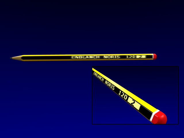

    Hace un tiempo que estoy peleándome con Blender y me ha surgido un problema que no sé cómo resolver. Estoy haciendo un modelado básico de un lápiz, y cuando aplico la textura, la parte de las letras en los renders de lejos se difuninan. No es culpa de la textura, ya que en render de cerca aparecen más definidas. http://www.enblanch.com/forums/llp1.jpg. Gracias.

    Desenfoque textura en render
    En la ventana de texturas, baja el valor filter al mínimo y si eso no es suficiente, desactiva el botón mipmap.

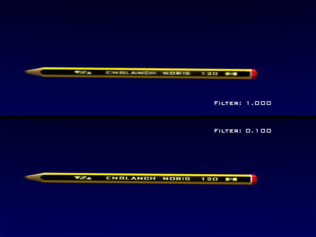

    Blender Desenfoque textura en render
    Muchas gracias Caronte si que ha mejorado. Dejo aquí una imagen de la diferencia. http://www.enblanch.com/forums/llpfilter.jpg. Un saludo.
