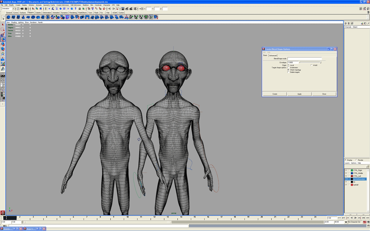

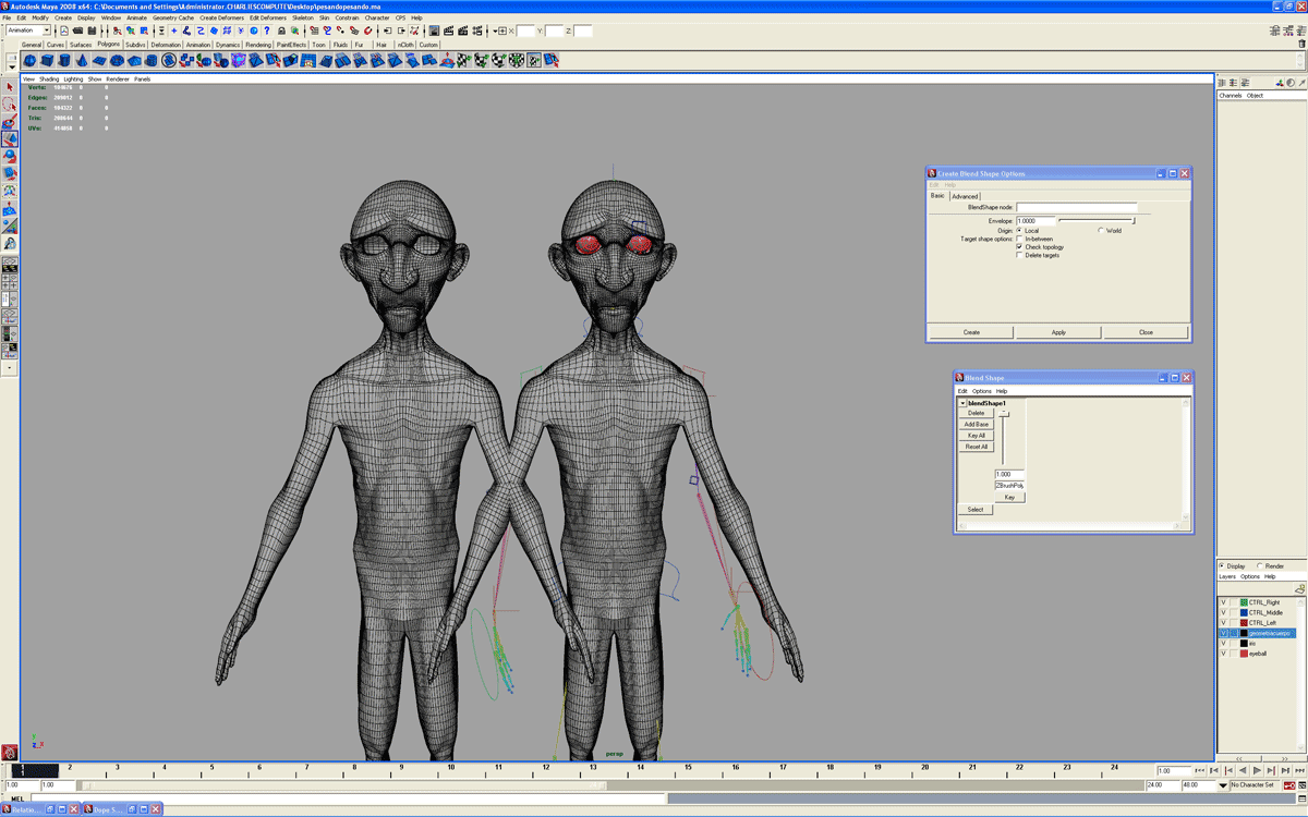

    Buenas. Tengo un pequeño (gran) problema. Hay alguna manera de aplicar un blendshape localizado, de una parte de la geometría? Porque sólo quiero realizar el blend shape de la cara, pero no puedo eliminar lo que no me interese porque si no tiene el mismo número de vértices no me lo admite lógicamente. Creo que el primer problema de todo fue realizar el rigging con pesado antes de aplicar los blendshapes, porque además cuando el blendshape esta activado el rigging se queda tieso y no lo puedes mover, mola.

    Me autorrespondo, que esto siempre hace ilusión, por si a alguien le ayuda. Una vez hecho el blendshape, vamos a window, relationship editor, deformer sets. Ahí seleccionamos el blendshape a la izquierda y vamos a edit->select set members y sleccionamos los vértices que no queramos que se vean afectados por el blendshape. Luego vamos a edit-> remove selected Items, y listo.

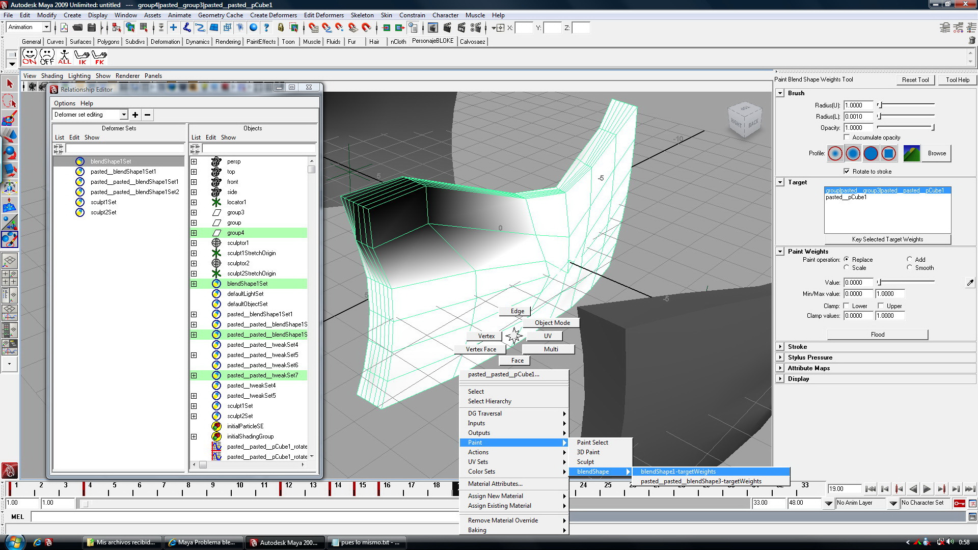

    También puedes pintar la influencia, siempre viene bien usar un sistema no destructivo por si luego necesitas cambiar algo a como estaba (sobre todo en simetrías y tal).
    Vaya, y cómo se pinta la influencia? No te cortes, comenta comenta.

    Problema blend shapes
    Vaya, ay que ser más explorador intrépido Hulkong.
