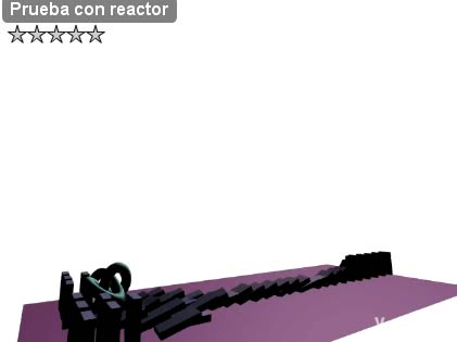

    Hola foreros. Pues tengo un problema con el Reactor, fíjense que me puse a hacer una animación y púes justo cuando llegue a la parte de las fichas, se para, no sé por que, alguien sabe que será? Todos los parámetros de cuerpo rígido son los mismos, nada más fricción le puse 0,5 y una masa de 1,0 pero todo lo demás lo deje igual.
    Por que creen que se termine parando?

    ¿El problema cual es? ; ¿Qué las últimas fichas de domino no caen? ¿Y en el preview animation del Reactor, esas últimas fichas caen?
    No será una cuestión de aumentar un poco los fotogramas al final con time configuration, animation > end time, y ponerle un número mayor.

    Profesor ortográfico&#8230. Dese cuenta que ya le hecho más galleta para la horografía he&#8230. Bueno, no en eso no hay problema, lo que pasa es que no sé por qué se frenan, van bien, pero al final dejan de caer, como si perdieran fuerza y empujan con mucho trabajo la ficha que sigue&#8230.

    O sea, que se van frenando y dejan de caer.
    Vaya. Eso suena a fricción, friction, a fuerza de rozamientoo.
    ¿Qué masa le has puesto a las cuatro primeras filas del triángulo de fichas de domino?
    Mass=loqueseaquehaspu esto kilogramos elasticity=y, y friction z.
    Aumenta la Mass de las fichas de esas cuatro primeras filas, si habías puesto, por ejemplo.
    10kg, ponle 200kg, a ver si es eso. http://www.youtube.com/watch?v=kyljsyogzq.
    (Si pones la caja que hace de coche que golpea el apilamiento a 5kg, golpeara y al de un rato igual se tambalea y cae algún cubo.
    Si le pones los cubos a 10kg, y al coche 200kg, caerán todos los cubos).
    Igual simplemente aumentando la Mass del Torus Knot se te arregla, pero entonces igual no cae donde tiene que caer.
    Y si le pones un material cromo a la bola, y un HDRI, y texturizas un poco, ganara bastante.

    Hola. Si, intentaré con la fricción y la fuerza. Gracias. (Horografia = horror + ortografía).
