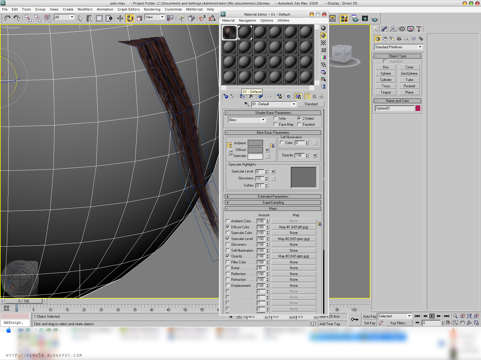

    Creación de cabello en 3d
    Crean un plano, luego ahí en el material adjuntan las imágenes tal cómo está en la toma y listo tienen su cabello en 3d tal como los de Final Fantasy, luego clonenla y armen el cabello, es necesario el modificador uvwmap para cuadrar las imágenes del cabello. archivo con el material usado:
