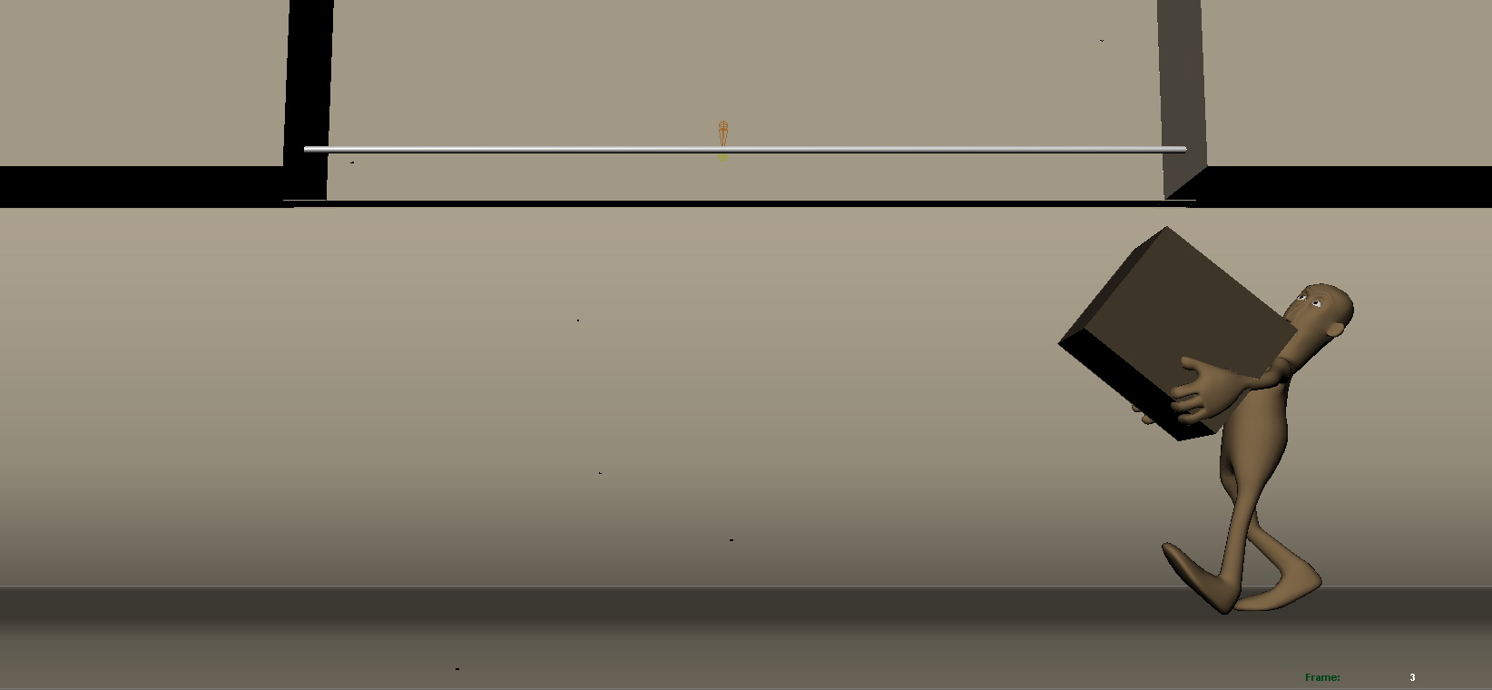

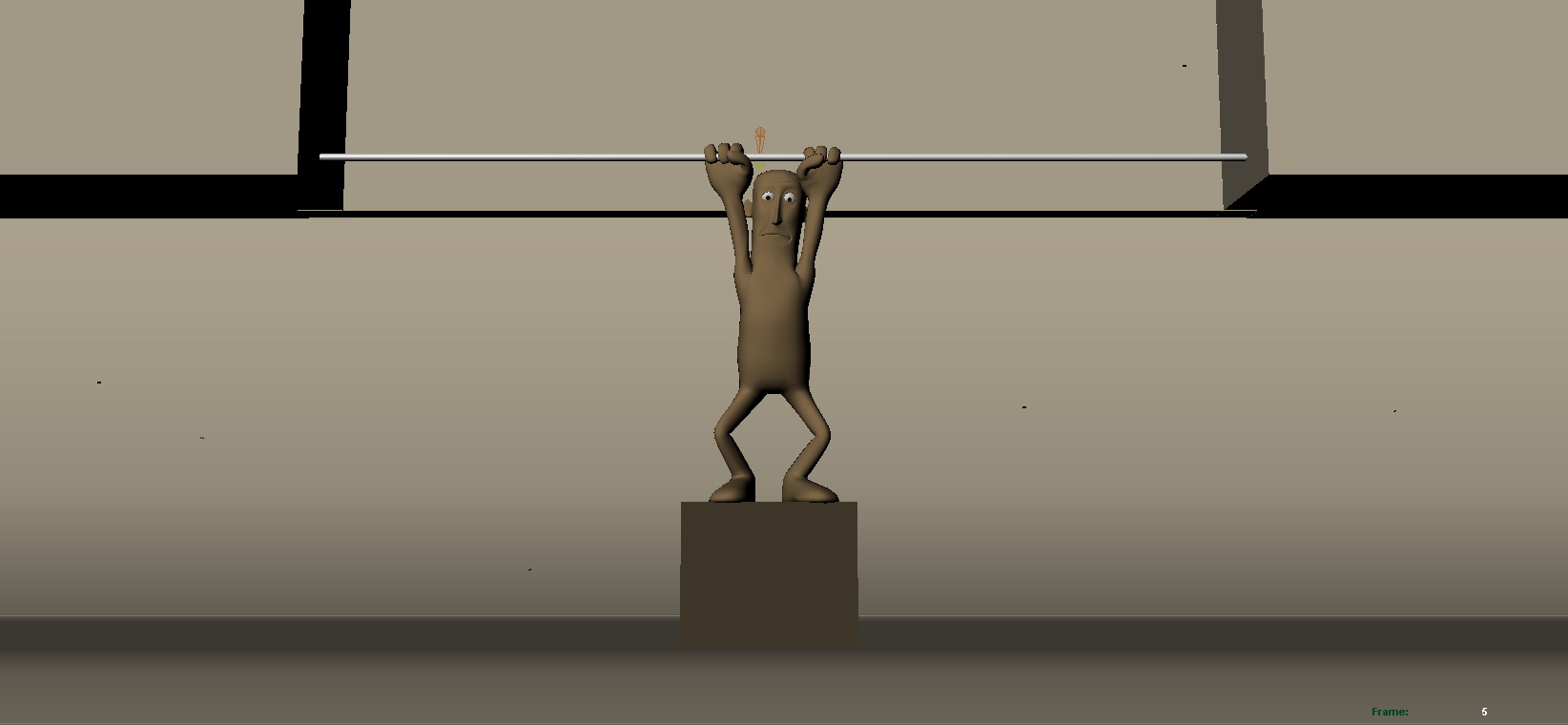

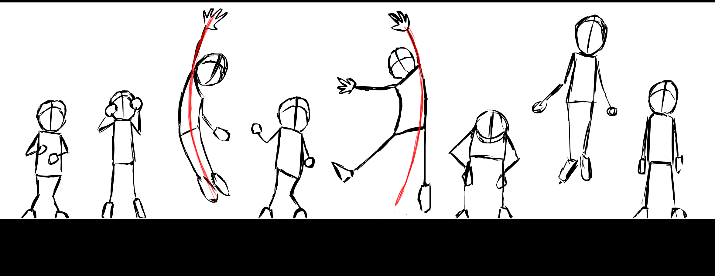

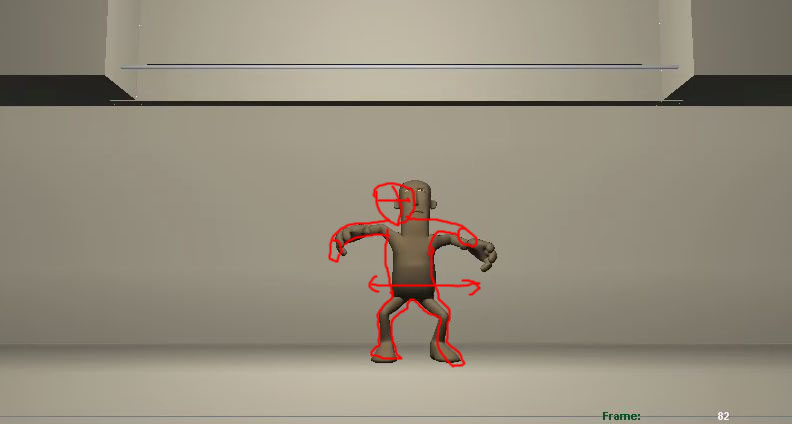

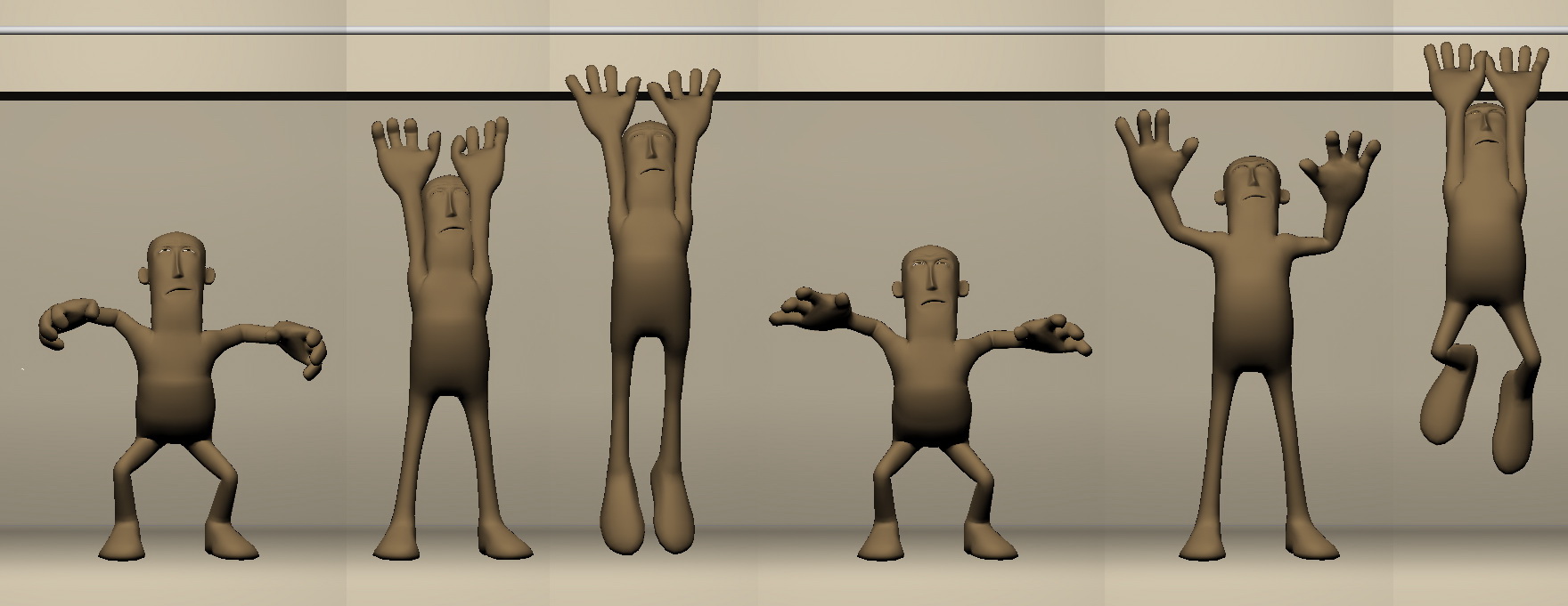

    Bueno haciendo caso de los sabios consejos de Jor, voy a intentar abordar esta animación planificando a tope, al principio la idea era un tío intentando hacer flexiones en barra y se quedaba colgado balanceándose, pero al final se me ha ido la olla bueno si consigo hacer todos estos ejercicios pues ya tengo reel ¿no? En fin a ver qué me comentáis, primeramente me gustaría que nos centrasemos en lo que es el planning, dadme ideas, se agradecen de antemano vuestros feedback.
    Posdata: el archivo es un flash, he puesto los textos en español y una traducción que me han hecho en otro archivo, para los que le guste verlo en english.
    Edito: aquí os dejo los ejercicios conforme los vaya terminando.

    Nice. Hazte un video para que el resto de la gente lo pueda ver (archivo, exportar, exportar video) y te haces un QuickTime.
    Tiene buena pinta. Es largo, y la idea es buena, bastante buena para sacar una buena reel. No dudo de que si lo sacas adelante te seldra un curro si o si. (si no es en genoma será en Kandor.ja).

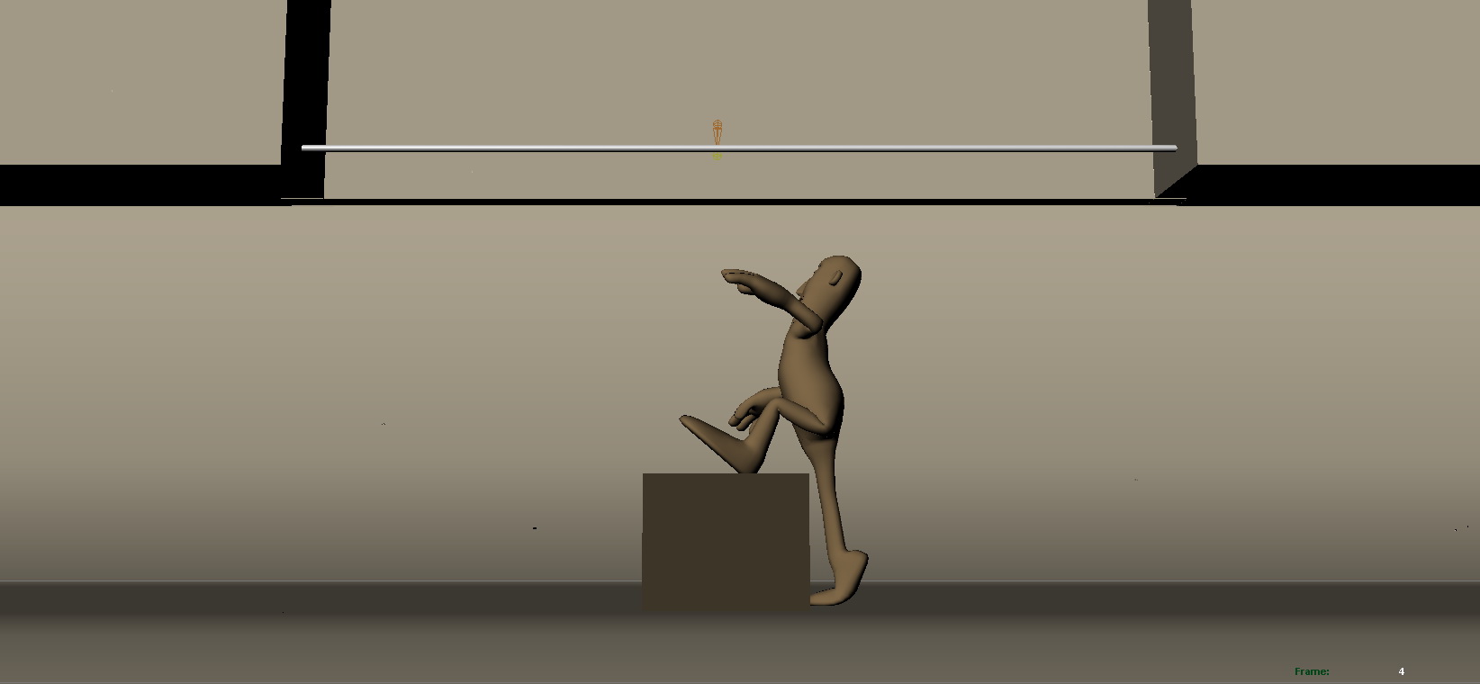

    Me ha gustado mucho la frescura que se ha reflejado, así que, espero que no la pierdas. Lo único que me ha resultado un poco raro ha sido Lod el bloque. Que se ve que le pesa algo (buena idea de que pese, así prácticas pesos) pero luego, después de que parece que le cueste, el bloque lo lanza al garete. Buscaría algo alternativo. Sé que la historia y tal es lo menos importante, pero bueno, intenta al menos hacerlo creíble.
    Intenta no complicarte mucho cuando estés agarrado de la barra, por que ahí el pivote de rotación del personaje estará en los hombros, por lo que, pienses lo que pienses intenta no meter mucha rotación, porque si no te veras con problemas, ya que toda las jerarquías funcionaran al revés (hombros, espina de arriba, la del medio, la de abajo, perlvis y por último piernas).
    Muy chulo, ánimo tío.

    Mamón, gracias tío, en verdad lo de la reel era coña, me hace más ilusión trabajarme todos estos ejercicios, seguro que aprendo un montón, me lo tomaré como un ejercicio único, pero lo voy a separar por partes, hay unos 16 ejercicios, los abordare uno a uno planificando al máximo, sobre la frescura, la verdad es que me estaba riendo bastante mientras pensaba las desgracias del muñeco, creo que realmente dónde está la diversión esta planificando.
    Pensar en chistes, en la personalidad del personaje, cuando se la envié a mi novia le hizo mucha gracia, dice que soy yo.
    Acabo de descubrir la diversión planificando. (gracias Wacom Cintiq juju).
    Sobre lo del peso, estuve pensando en ello, en verdad no quiero que sea un cubo muy pesado, así que, trataré de que le cueste un poco, hacer un estudio del peso para que luego le cueste un poco moverlo con los pies y se necesite de esa inercia para empujarlo, ah ya se ha lo que te refieres, que de la patada sale el cubo de la pantalla guay intentaré controlar ese tema buen dato, tendré en cuenta todos los consejos que me deis aquí.

    Vaya, a mí me parece que resta genial la planificación. Eso no e Sun ejercicio de animación, es un corto en si. Protagonista, motivación, desenlace, etc.
    Dale duro Calvo Sáez, seguiré el hilo que tiene muy buena pinta.

    Que chulo, tiene buena pinta sí, la parte que veo más floja es cuando le da la patada al cubo, no se entiende tanto como las otras.
    Ánimo, despacito y con buena letra.

    Gracias a todos por la motivación, Knight, si esa parte de las patadas por intentar quitar la caja me la imaginaba mejor, le dedicare un poco más de tiempo para que se entienda mejor cuando llegue a esa zona. Gracias estopa, si bueno conforme lo estaba terminando me asuste un poco, me dije, fastidiar, esto ya no es un ejercicio parece un corto y sin una historia chachi, pero luego pensé, bueno. Porque no tomármelo como una tabla de ejercicios al fin y al cabo, el personaje transmite, gracias tío.
    Jor, eso espero, voy a tener muchos obstáculos ya que no me voy a conformar con nivel medio, quiero calidad, esta tarde me grabare en video para la primera etapa.
    En la que sale la postura olímpica, cuando crea tener completamente claro el plano solo entonces pasare a animar en 3d. Muchas gracias a todos, espero que en este hilo podamos ver el poder de la planificación ya que es el tema en el que me estoy centrando un saludo.
