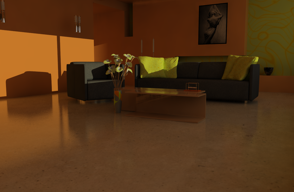

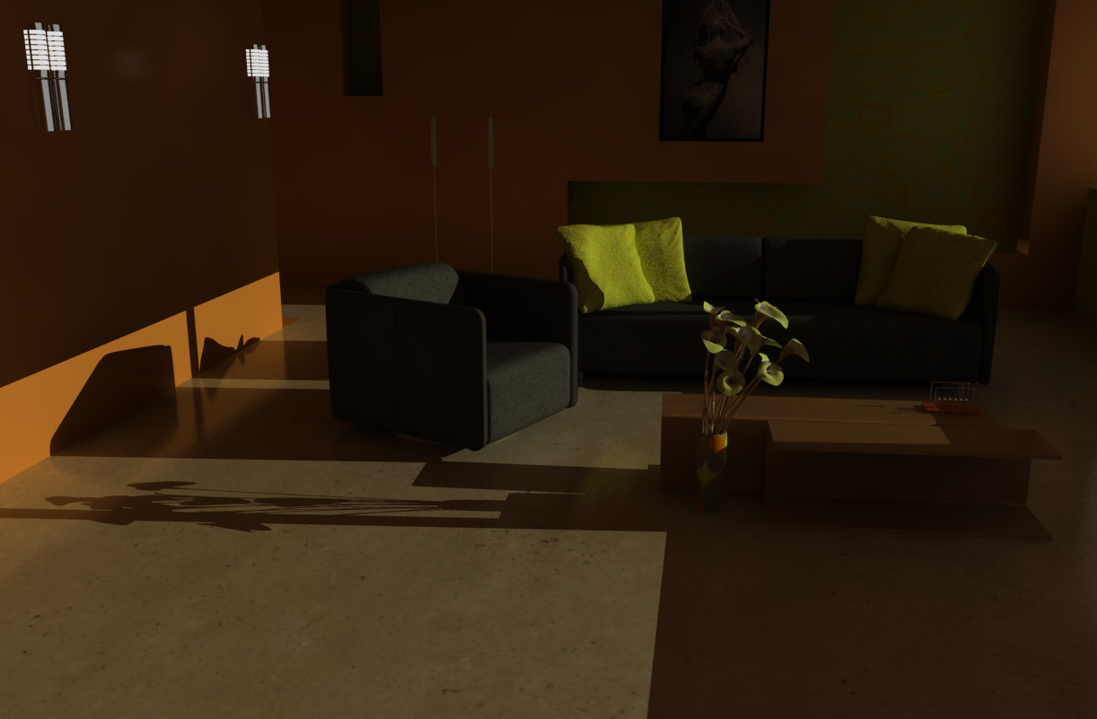

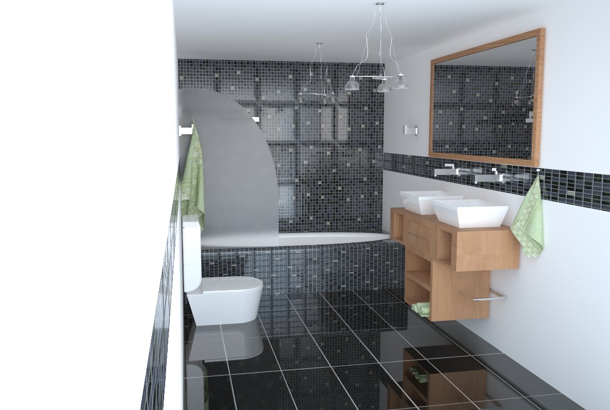

    Buenas, aquí dejo algunos trabajos que realice hace un tiempo, me gustaría que me los critiquen y me digan que tendría que mejorar, desde ya gracias y saludos. Ah están modelados en Rhinoceros y renderizado con Vray, el de la sala es de evermotion, no es modelado por mí.

    Bueno, comencemos con la primera imagen: tienes que mejorar el mapeado de los baldosines de las paredes laterales, y del lado de la bañera en la parte de abajo (con un UVW se soluciona) porque no se ven cuadrados como el de la pared de fondo, así como el mapeado del piso (al menos que no sean baldosas cuadradas).
    Segunda imagen: a mi parecer está muy oscura, y veo que las lámparas están encendidas, pero no irradian luz (o por lo menos no se ve en la pared), sugerencia, así la escena sea estilo de tarde, siempre existirá una luz de ambiente, así que, te sugiero que coloques una luz de portal en las ventanas.
    Tercera imagen: en esta tercera imagen te recomiendo que coloques las sombras más suaves, ya que, cuando cae el sol en la tarde este genera sombras de este estilo.
