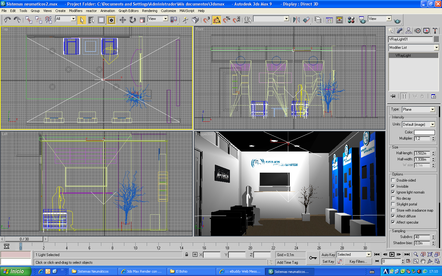

    Hola gente. Bueno quería saber cómo podrían ayudarme a mejorar este render hecho con el Vray 1.5. Me encantaría poder eliminar el granulado que aparece en las imágenes sin aumentar demasiado los tiempos de renderizado. Me extraña que trabajo en un PC bastante buena y para hacer un render de 640 por 480 demora aproximadamente 10 minutos.
    Otra duda que tengo es cómo puedo simular luces artficiales en el interior del local, realmente no logro ese efecto.
    Muchas gracias por la ayuda.
    Adjunto (*.jpg) y.max.

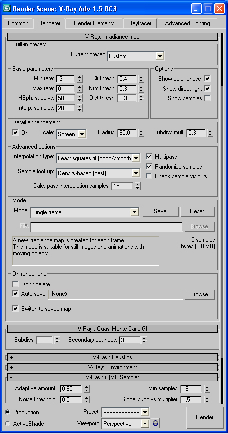

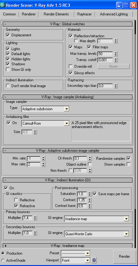

    Adjunto parámetros del render. Otra duda, los bordes de los objetos aparecen como muy quebradizos, no sé que se podría hacer para solucionar este problema.

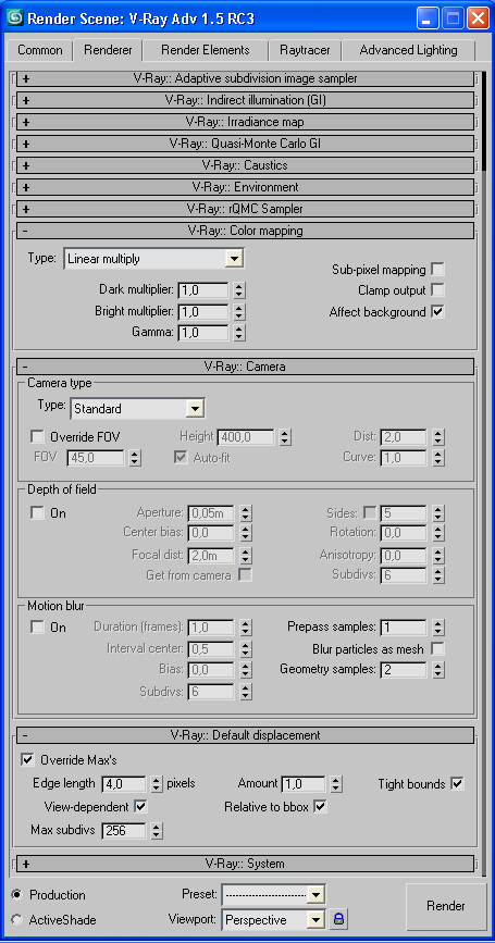

    Yo pondría en el GI primero Irradiance Map y segundo Light Cache, sacaría el default light, en el número thresh yo lo tengo en 0,001, Color Mapping yo para interiores uso exponential y le bajaría el noise threshold a 0,005 o 0,001 saludos, comenta si mejoro algo.

    Ah y Marian, más o menos me podrías decir que cosas cambio con los parámetros que me comentaste? Poruqe la verdad que me cuesta entenderlo como esta explicado en los manuales que hay en internet.

    Tenes que sacar la Vraylight que pusiste en todo el techo si es una escena de día ponla en las ventanas si es de noche pone una luz fotométrica free light en cada uno de los artefactos, espero que te sirva, abrazo.

    Aparte de los problemas que tienes con el tiempo, tienes también problemas de antialiasing, y también tienes problemas con el Quasi Monte Carlo sampler, con esas subidvisiones y el multiplicador que tienes se disparan los tiempos. http://www.Endora.com/tutoriales/Vra...nce%20map.html este es un enlace que te puede ayudar a comprender lo que te ha explicado Marian sobre el Irradiance Map, y también a comprender que los valores que tiene ella servirán para una imagen en particular y no para todas en general. Un saludo y espero que sigas avanzando.
