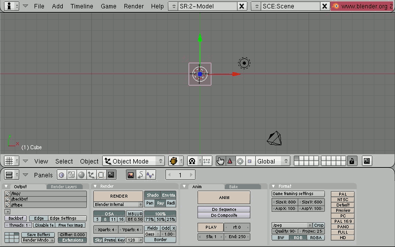

    figura 01. identificación de algunos elementos principales del interfaz de Blender.

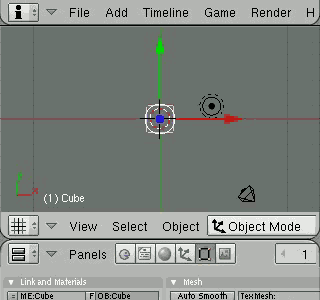

    Al ejecutar Blender, obtenemos un interfaz como el que se muestra en la figura 01. El espacio de trabajo de Blender es totalmente personalizable, podemos dividir la pantalla como nos resulte más cómodo y situar en cada porción el tipo de ventana que queramos. Por defecto Blender divide la pantalla en tres secciones, la ventana superior de tipo user preferencias , la central de tipo 3d view , y la inferior buttons window
    Podemos cambiar el tipo de ventana pinchando con

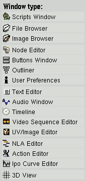

    En los selectores de tipo de ventana (ver figura 01), y seleccionando alguno de los tipos que se muestran en la figura 02:
    Figura 02. ventanas.
    • Scripts window: muestra un listado de los scripts instalados en nuestra copia de Blender. Permite lanzar los scripts de una forma cómoda.
    • File browser: navegador general de archivos.
    • Image browser: navegador de imágenes. Muestra una imagen previa en tamaño reducido de las imágenes existentes en cada directorio.
    • Buttons window: configura la ventana de tipo [caja de botones. Mediante está ventana podemos acceder a las opciones de los objetos y módulos de Blender.
    • Outliner: representación en modo de árbol de los elementos que actualmente forman nuestra escena. Es muy útil cuando la escena tiene muchos objetos, y se hace difícil de gestionar.
    • User preferencias: preferencias de usuario y menú principal de Blender. Por defecto, aparece en la parte superior del interfaz.
    • Text editor: editor integrado de texto. Permite editar y guardar cualquier fichero de texto (incluidos scripts en Python).
    • Audio window: muestra una representación de un fichero de audio. Permite controlar la posición de reproducción del fichero de audio.
    • Timeline: línea del tiempo, permite saltar de forma cómoda a diferentes cuadros de la animación, así como establecer marcadores, reproducir sólo una parte de la animación, etc.
    • Video sequence editor: editor de vídeo integrado. Permite combinar varios videos, imágenes y ficheros de audio. Dispone de algunas transiciones básicas entre secuencias.
    • UV/Image Editor: editor de imágenes y mapas UV.
    • Nla editor: editor de animación no lineal.
    • Action editor: editor de acciones, que serán utilizadas en el editor de animación no lineal.
    • Ipo curve editor: editor de curvas ipo (las curvas que controlan cualquier parámetro animable en Blender).
    • 3d view: vista 3d de los objetos que forman la escena.

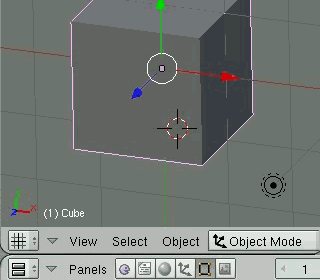

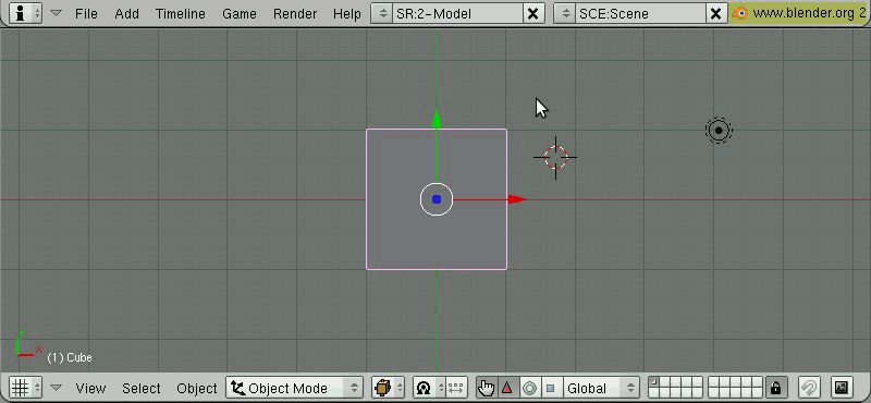

    Nos muestra un cuadrado de color rosa en el centro de la pantalla. Este cuadrado es un cubo que crea Blender por defecto (ver figura 01). El [color rosa indica que [esta seleccionado. El círculo situado a su derecha es el foco por defecto, y la pirámide negra representa la cámara virtual. El resto de cuadrados de la escena forman la cuadrícula que nos servirá para colocar los objetos de la escena con precisión. El círculo de color rojo y blanco situado en el centro de la ventana es el puntero 3d. Todos los elementos que se añadan a la escena lo harán donde se encuentre el puntero 3d.
